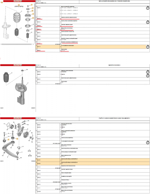

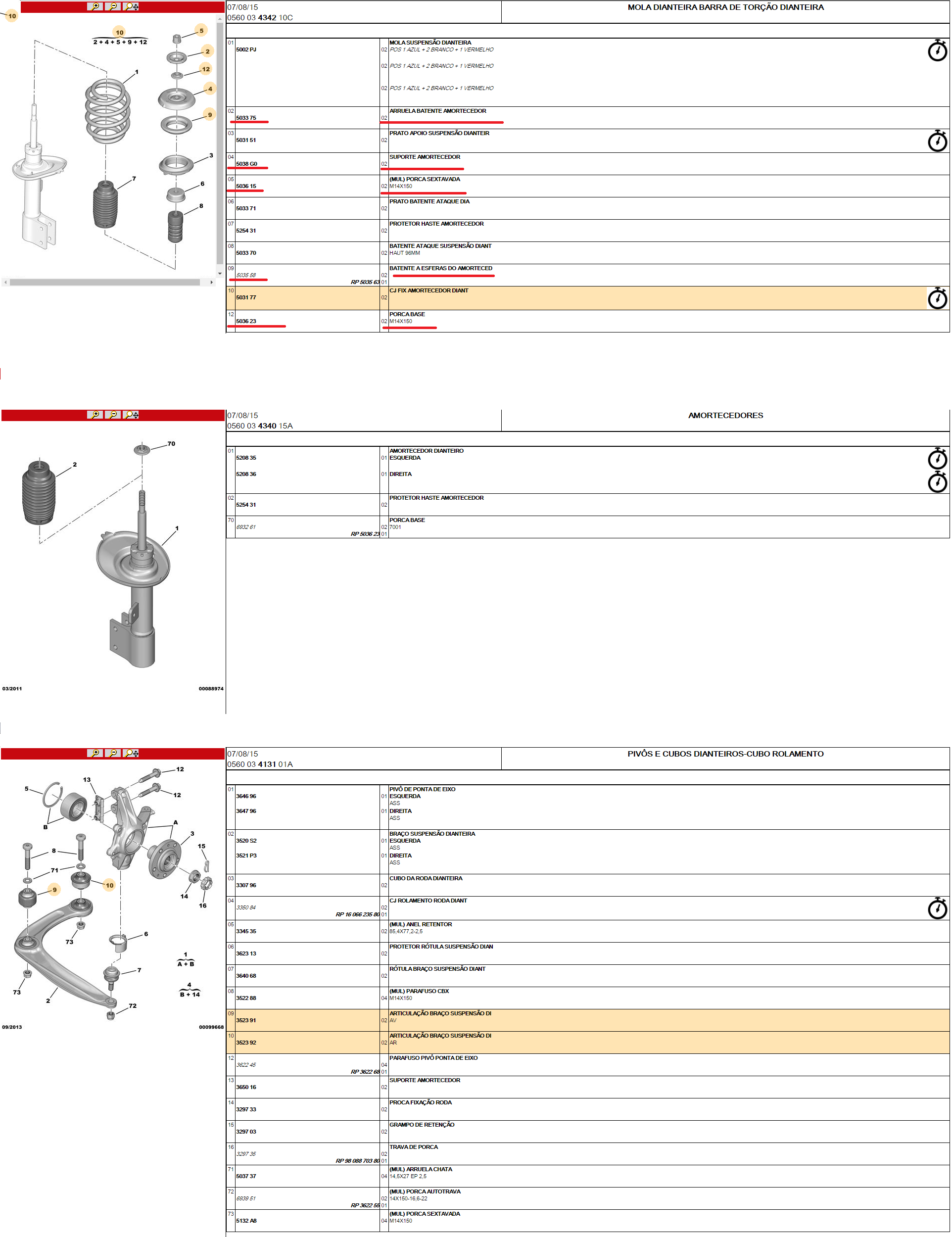

Galera, boa tarde! blza?
Levei o carro pra dar uma geralzona na autorizada, ficou faltando só trocar algumas peças na suspensão dianteira.
Os items orçados na loja fora:
Código_______Descrição____________________________Quant.
503177_______conjunto de fixação do amort.____________2
520835_______Amort. dianteiro lado esq._______________1
520836_______Amort. dianteiro lado dir._______________1 - Obs.: do lado direito é mais caro, modelo diferente do lado esq.
352392_______Articulação do eixo do triang._____________2
352391_______Articulação do eixo do triang._____________2
Consegui acessar o services citroen e descobri que estes itens são os que seguem: Como não vou fazer esse serviço na autorizada, gostaria de saber agora como faço para comprar essas peças, pois não consegui descobrir as marcas/modelos das mesmas. A única coisa que sei é que os amortecedores que a Citroen usa são da Monroe, mas e essa diferença entre o amortecedor dir. e o esq.? Precisava saber quais modelos são essas peças para encomendar em outro fornecedor. Será que se eu informar isso pro vendedor ele vai saber? Quero colocar peças genuínas da Citroen.
Se alguém puder dar uma luz eu agradeço muito. Obrigado...

Pessoal, descobri com um fornecedor que os amortecedores dianteiros do C4 Grand são da Monroe G7327 e G7328 um para o lado direito e outro para o lado esquerdo.
As buchas de articulação da bandeja são da marca Axios. E o mais interessante é que o kit 503177 da citroen que citei acima, me mandaram trocar apenas por causa do coxim (que na montadora faz parte desse kit e não vende esse coxim separadamente eu acho) mas eu achei com esse fornecedor um outro kit para esses amortecedores que vem com os coxins (também da marca axios) e além disso vem com os batentes, protetores das hastes...
Fica aí a dica pra quem quiser trocar e não quiser comprar as peças pela concessionária!
