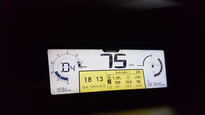

Bom dia Pessoal,
esta semana adquiri um C4 PICASSO 2012 com 67.000km, gostei bastante do carro e peguei varias informações aqui antes da compra. Confesso que estava com medo do consumo, porque estou saindo de um honda fit(familia cresceu!!!) e não queria um carro que faz 4/5 km/l. Como não faço um uso severo do carro, sendo que alguns dias o mesmo nem é usado, não me preocupei tanto com o consumo, mas tive uma feliz surpresa.
Após 350 km rodados a média na estrada foi de exatos 12,5 km/l após 180km só em estada.
Na cidade a média foi de 8.9 km/l após 170km só no trecho urbano do RJ.
