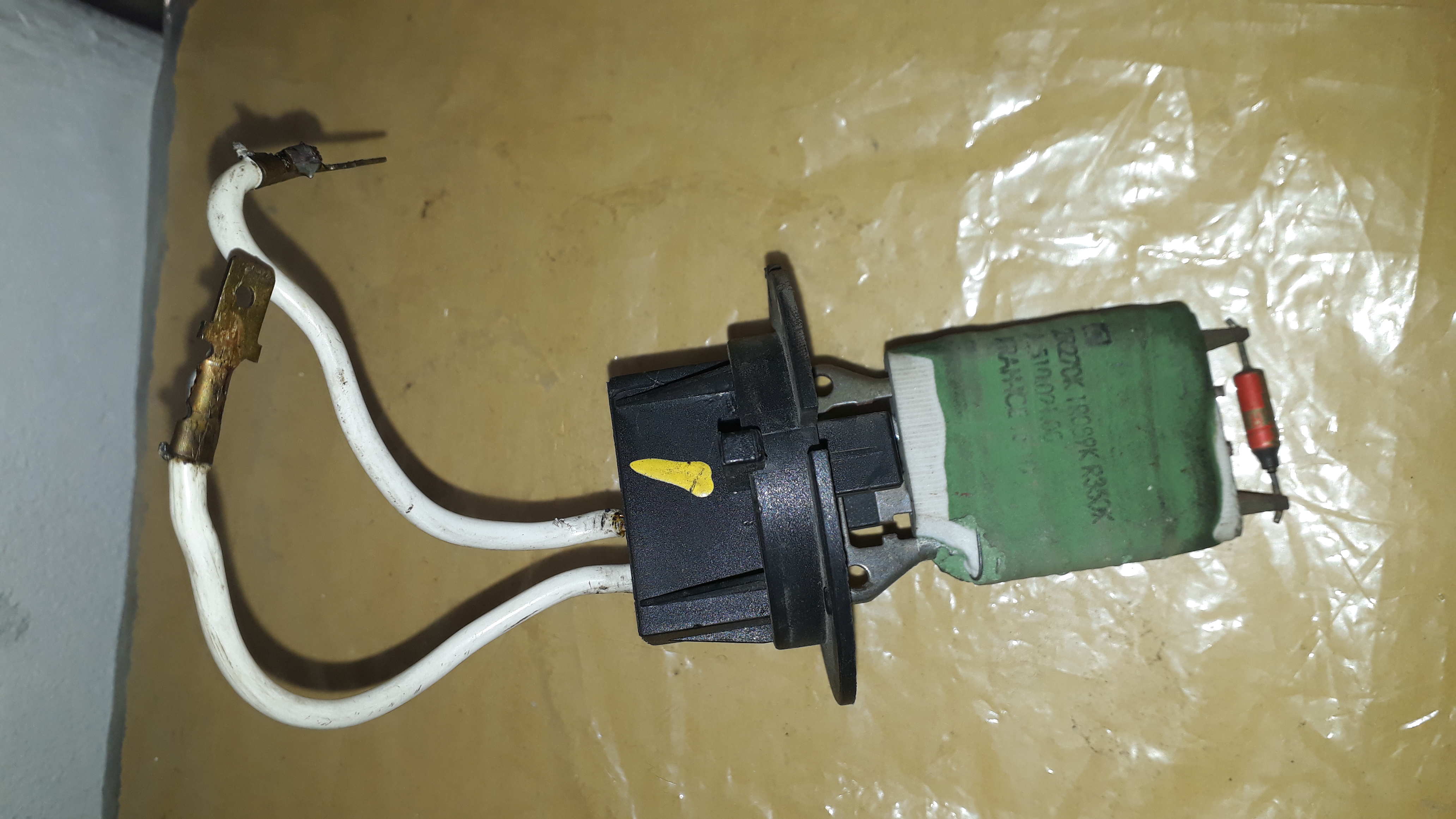

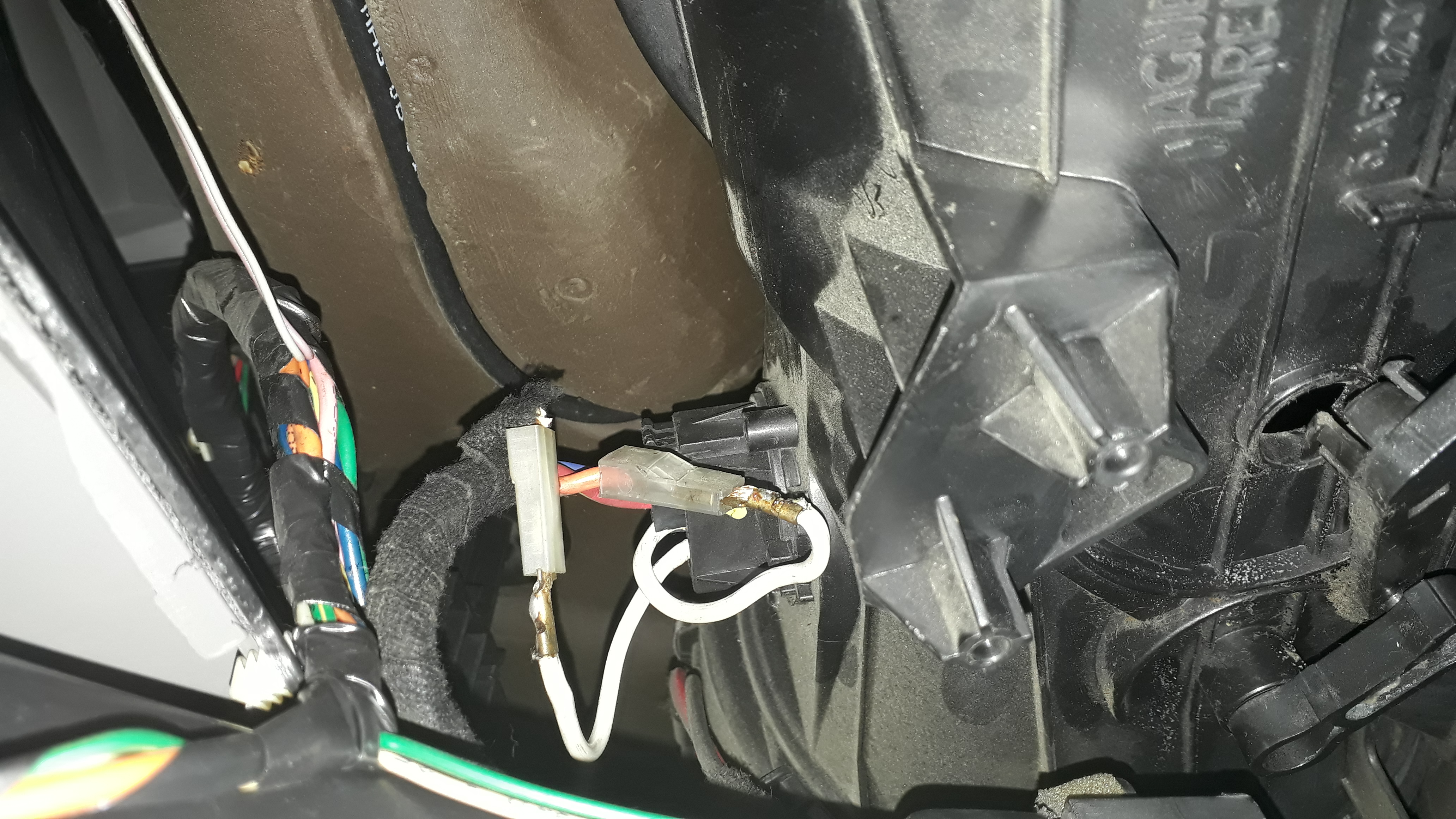

Mensagem por Kadurj » Sáb Dez 21, 2019 2:27 pm
Pra variar.... Maia uma gambiarra. Os donos anteriores não trocavam as peças ruins. Faziam adaptações. Coisa de porcalhão mesmo. Vejam abaixo. Um absurdo. A cada problema descubro um armengue. Deus do céu.
O conector quebrou ou derreteu e o cidadão separou os dois fios e fez a conexão fora. Agora é comprar esse conector e a Resistencia. Pelo estado que está certamente está queimada. Boa sorte para mim!
Troca da resistência do ar condicionado analógico
#43
Mensagem por Miau » Seg Dez 23, 2019 6:36 am
Você pode testar a resistência com um multímetro e verificar se dá o valor em ohms correto para a peça.. Se der.. Basta crimpar conector ou terminais novos adequados a corrente que passa nela.
Conectores, ainda mais em caso de resistência, só indico original justamente por serem dimensionados para a corrente.
Com uma certa dificuldade, dá pra achar no services o código e pedir na citroen
