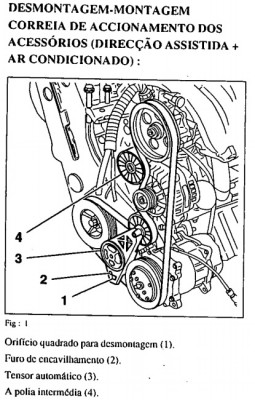

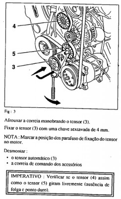

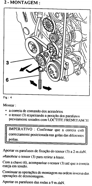

Bem, agora vamos ao meu problema: tive que remover a correia dos acessórios pra trocar o Cárter de óleo do motor. Pra remover o Tensor Automático não foi muito difícil, pra sair todo santo ajuda. Ao montar 9mente, o esticador ñ entra nem a pau, pois está travado. Requer uma ferramenta especial para destravar, que logicamente eu ñ tenho. Tenho alguns Manuais, o do Usuário, o de Serviço (2004), o de Óleos e Arrefecimento, e a Ficha Técnica para o Xsara 1.8i 8/16v, tudo em PDF, pra quem quiser. O de serviço diz muito superficialmente q tem uma trava ou cavilha (2) junto ao furo quadrado (1), veja as figuras anexadas, mas não diz como se remove. Gostaria de obter instruções para remover a cavilha e destravar o Tensor Automático (3) sem a necessidade da tal ferramenta. Se alguém puder-me ajudar, fico imensamente grato, pois preciso fazer uma viagem que está dependendo só desses finalmentes, kkk.
