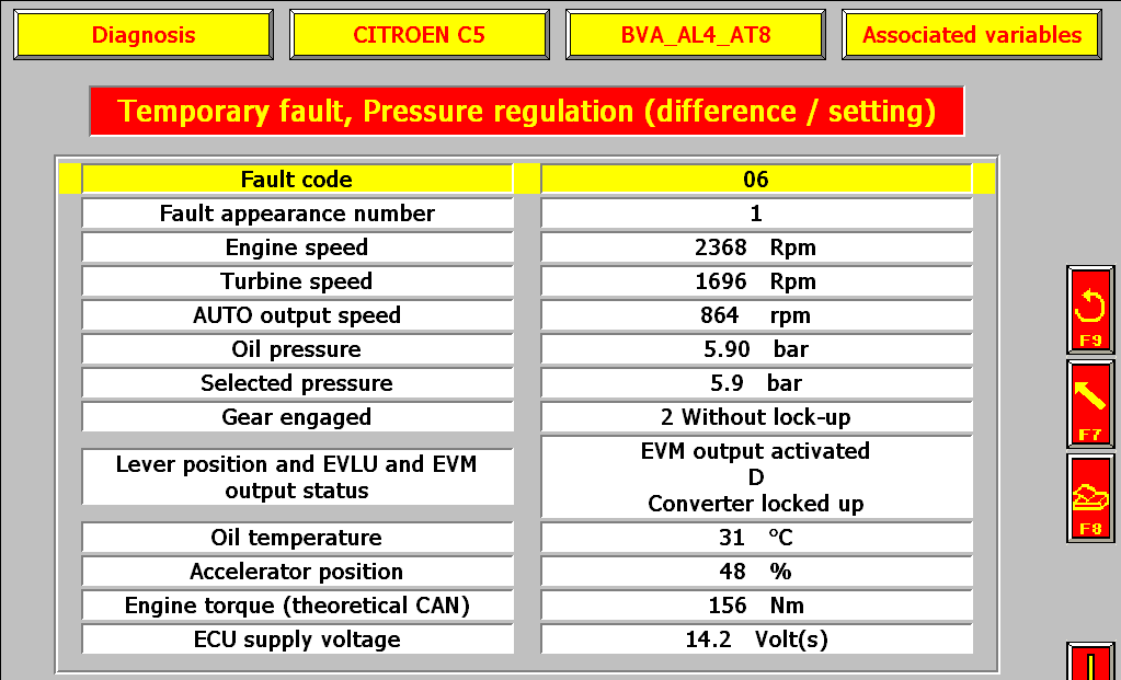

O meu câmbio acusou problema no Lock-up quando o filtro do corpo de válvulas entupiu.
E acusa diferent setting quando a velocidade do motor e da turbina ficam diferentes. Parece que meu conversor não aguenta mais 100% de potência e torque.

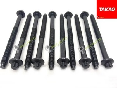

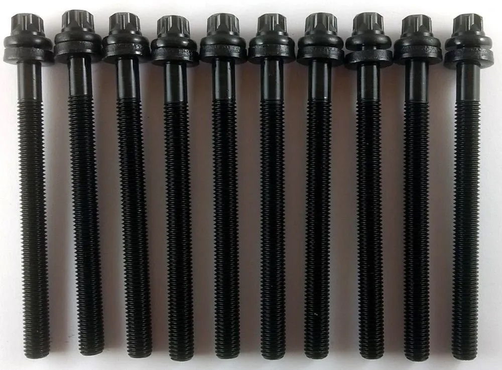

Seguinte, vou ter que fazer o motor. Pelo diagnóstico do mecânico o óleo vem do cilindro. Então comprei algumas coisas que sei que vai ser necessário uma delas é o parafuso do motor.
Só que eu não sabia que o parafuso do motor EW10A é menor que o do motor EW10J4, a medida do EW10A é de 12,7 cm e do EW10J4 é de 14,10cm, também o do EW10A vem com uma arruela que no do EW10J4 não vem.
Curiosamente o parafuso do motor EW10J4S é o mesmo do EW10A. Outra coisa curiosa é que tanto o EW10A quanto o EW10J4 usam o mesmíssimo torque de aperto.
Segue foto de ambos:
Parafuso do EW10J4
Parafuso do EW10A
A pergunta que não quer calar dá para usar sem medo o parafuso do EW10A no EW10J4?
