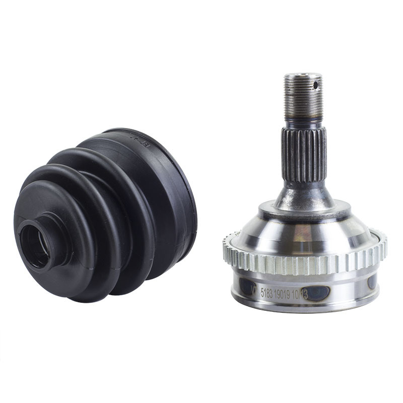

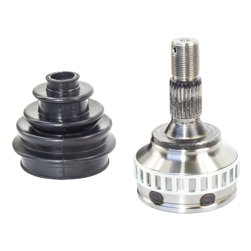

A homocinética, quando está ruim, faz barulho de estalo ou de catraca quando faz a curva, se é isso que está acontecendo então ela está ruim.
Não precisa levantar o carro para olhar, vc pode fazer isso na sua garagem mesmo. Apenas gire o volante totalmente para a direita e olhe a homocinética da roda esquerda, veja os dentes e compare com os das imagens abaixo e veja qual é a sua.
Homocinética do Picasso 1.6 Link do produto no site da Vetor
Homocinética do Picasso 2.0 Link do produto no site da Vetor
Obrigado meu amigo, fiz o teste e nao reparei o barulho.
