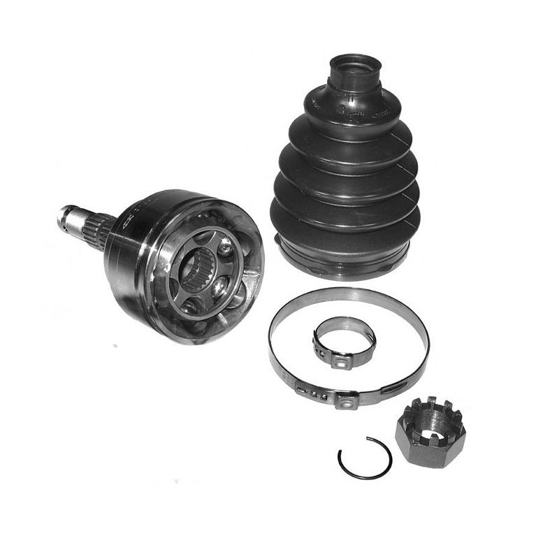

A foto está um pouco embaçada, mas isso parece ser a semi árvore na saída da transmissão, certo?
Se for, de um lado temos a homocinética e do outro, lado do motor, a junta tripóide.
Não é pra ter folga, a menos que sua fixação tenha sido feita de forma equivocada em uma intervenção.

Perguntas:
1- Os dois lados fazem o mesmo barulho?
2- É no sentido longitudinal?
Se os barulhos mencionados vierem das juntas que mencionei, eu penso que isso não é normal. Na junta homocinética, lado da roda, existem, um anel de trava, para impedir o movimento axial. Já a junta tripóide, que fica no lado do diferencial, deve ter possibilidade de deslocamento no sentido axial, para permitir o movimento da suspensão. Na minha opinião o barulho que você está mencionando, se vier da junta homocinética, pode ter origem pelo fato de que o anel de trava que prende essa semi-árvore à homocinética esteja desencaixado, ou até mesmo sem ele. Já vi mecânico montar homocinética sem ele. Essa trava fica embaixo do guarda-pó quando montada e interna à homocinética.
Eu não tenho acesso ao service, mas quem tiver pode por uma figura aí para ilustrar. Coloquei uma figura em anexo para dar uma ideia. Se observar na junta propriamente dita, vai poder observar o local que esse anel deve ficar quando montado de forma adequada. Reitero que a figura não é exatamente de um citroën.
