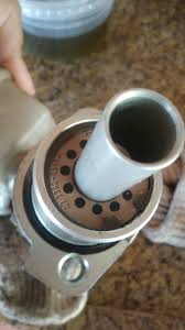

continuando..
seguem as fotos:
cilindro mestre antes de desmontar, repare que o anel de trava não tem a furação para alicate
agora ele todo desmontado
pra remover o tanquinho que vai acoplado ao cilindro, tem que ter muito cuidado, e molhar as borrachas com álcool pra facilitar. Pra reinstalar, só consegui instalando as borrachas no tanquinho primeiro, e depois acoplando ao cilindro.. previamente lubrificadas com álcool.
entrada do tanquinho:
primeiro pistão, dos freios traseiros:
segundo pistão, freios dianteiros:
Antes eu havia falado que o primeiro pistão quase não fazia pressão.. e realmente não faz.. isso é normal e feito pra ser assim, pois os freios de lona usam menos pressão pra ativar. Isso ocorre pelo fato do segundo pistão ser a retenção do primeiro, e acaba se deslocando junto.
cada pistão tem além das gaxetas, 2 válvulas anti-retorno que só vedam quando o pistão tá em curso.. na posição de descanso, a válvula é liberada pro fluido retornar.
O esquema de sangria é:
Primeiro faz sangria comum em roda por roda, com auxílio de uma maquina de sangria por pressão.
Feito isso, faz-se a sangria do ABS, onde você vai aplicar novamente a máquina de sangria, mas com no mínimo 2 bar de pressão.. e ai pelo lexia, existe o procedimento passo a passo que vai mandando você abrir cada respectiva sangria de roda, enquanto o sistema ativa o ABS pra circular fluido novo e eliminar ar. São necessárias duas pessoas, pois segundo o Lexia, alguém tem que ficar bombando repetidamente o pedal de freio em todo procedimento.

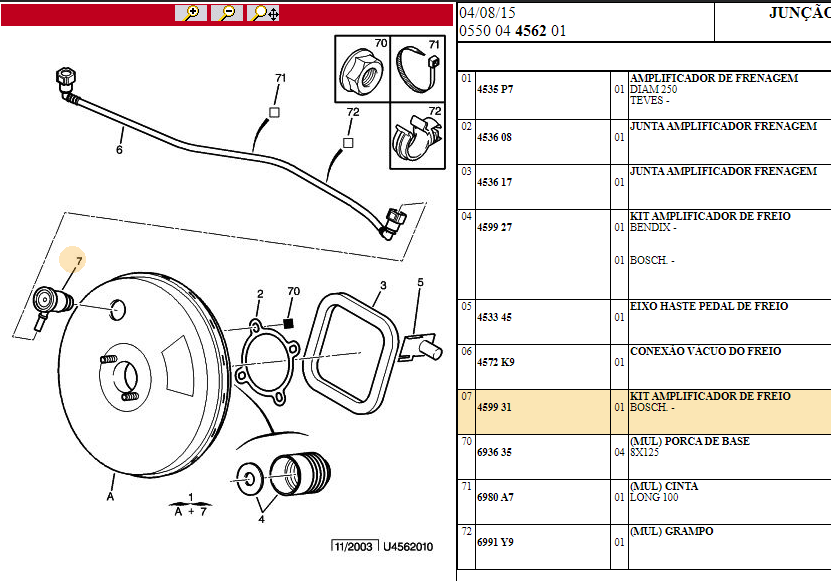

Mensagem por Miau » Qua Out 16, 2019 9:47 am
Só pra constar, o problema do freio na verdade era a válvula anti-retorno do sistema de vácuo. Ela vai presa no servo-freio, justamente onde se conecta a mangueira de vácuo. Essa válvula tem como função acumular carga de baixa pressão no servo-freio. Quando está rompida, dá esse problema.
Já trocada, e problema resolvido, na época hehe

Mensagem por Filipos » Qua Jan 15, 2020 11:12 pm
Miau escreveu:
Boa Noite Miau, me socorre cara? Que válvula é essa? procurei no service e não achei. Li todo o tópico e o freio do meu carro esta igual ao do seu relato, se tiver alguma imagem já ajuda.
XP 09/10.
Obrigado.
Xsara Picasso - Freio falhando ao ligar o carro
#24
Mensagem por Miau » Qui Jan 16, 2020 6:52 am
É essa aqui
https://produto.mercadolivre.com.br/MLB ... icasso-_JM
Porém a minha custou 30 reais só
Ela fica presa no servo freio justamente onde engata a mangueira de vácuo.. É só puxar pra fora
Pra testar, basta soprar em ambos os sentidos.. Só pode permitir passagem de ar em um sentido
