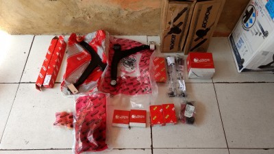

Peças preparadas para a troca:
Amortecedores Monroe
Coxins Birth
Rolamentos Birth
Batentes Birth
Coifas Birth
Bandejas Birth
Bieletas TRW
Buchas Barra Estabilizadora Birth
Braço Axial Direção TRW
Terminal Direção TRW
Pastilhas de Freio TRW
Coxins Birth
Rolamentos Birth
Batentes Birth
Coifas Birth
Bandejas Birth
Bieletas TRW
