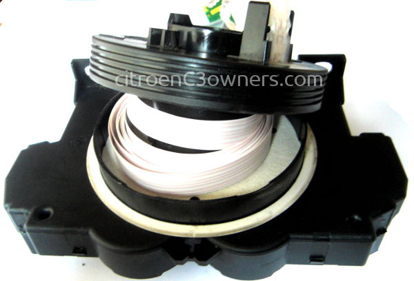

Tem outra coisa também, quem gerencia os airbags é a com2000, melhor dizendo é a com2000 que faz a interface entre o modulo do airbag e a central do carro. É muito comum romper uma fita de comunicação que existe dentro da com2000 (foto abaixo) essa fita é responsável pela comunicação da com2000 com o airbag do volante. Uma vez rompida... erro direto de airbag!
Bateria fraca também costuma dar erros constantes de airbag, pois o módulo não é energizado corretamente na partida e por isso apresenta falha de funcionamento.
Obs: a Com2000 é a chave de seta do Picasso, é uma chave de seta computadorizada que controla várias funções do carro.
