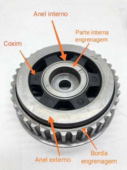

É exatamente como na foto.. Nao fica fixa tão menos prensada
Amigo... sei que é post antigo, mas hoje quando fui pegar o carro no mecânico depois da troca de correia dentada ele me mostrou essa polia engrenagem de exaustão do comando e mostrou que a parte do meio estava totalmente solta e que não pode ficar assim... que ela deveria ser fixa... uma peça só... agora "buguei", quando você disse que aquilo é solto mesmo. Será que o mecânico é tão tosco assim?/? pior que o carro dele (pessoal) é o mesmo motor!
Mensagens: 3616
Answers: 18
Mensagem por Miau »
É solta sim.. Até hoje ninguém nunca entendeu o propósito dessa peça.. Talvez pra fazer algum contra balanceamento

Peguei a peça nova na mão hoje... O centro dela é vulcanizado na borracha do aro interior e, realmente, não foi feita para ficar solta... Ela é uma peça só. A que estava no meu carro, com o meio solto, estava com a borracha já fina e desgastada e, com o tempo ela começa a rodar desbalanceada dentro da engrenagem. Pelo que pesquisei, esse harmônico foi projetado para absorver as vibrações como um contrapeso, mas tem muitos mecânicos que não vêem necessidade disso e não trocam a peça quando está quebrada, afinal de contas, o motor vai funcionar sem o harmônico... Daí é a questão de sorte... vc pode rodar milhares de quilômetros sem problemas, como pode também, reduzir a vida útil do motor ou ter um pedaço da peça soltando alí dentro.... Eu optei por gastar um pouco mais agora, ter paz de espírito e preservar o motorzinho véio de guerra

Estranho.. Tanto a do meu carro quanto a que vi nova, você consegue remover da polia.
Inclusive, como está na imagem, o coxim(parte preta emborrachada) está ligado fixamente no anel externo e no anel interno.. Porém, esse anel interno corre livre na parte central da engrenagem, como se fosse um rolamento. E o anel externo faz o mesmo com a borda da engrenagem.
