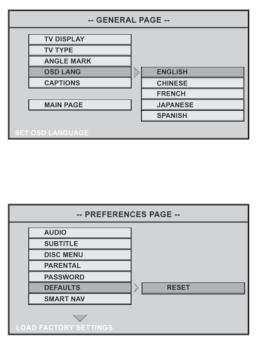

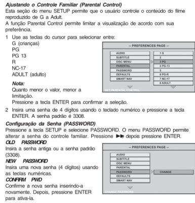

Mais uma pergunta
No manual do Clarion OHMD74 (que está no meu carro) tem estas informações
Mas no meu aparelho quando aperto a opção MENU não aparecem essas opções e sim os ajustes de bilho, contraste, etc em sequencia cada vez que aperta na tela de menu
