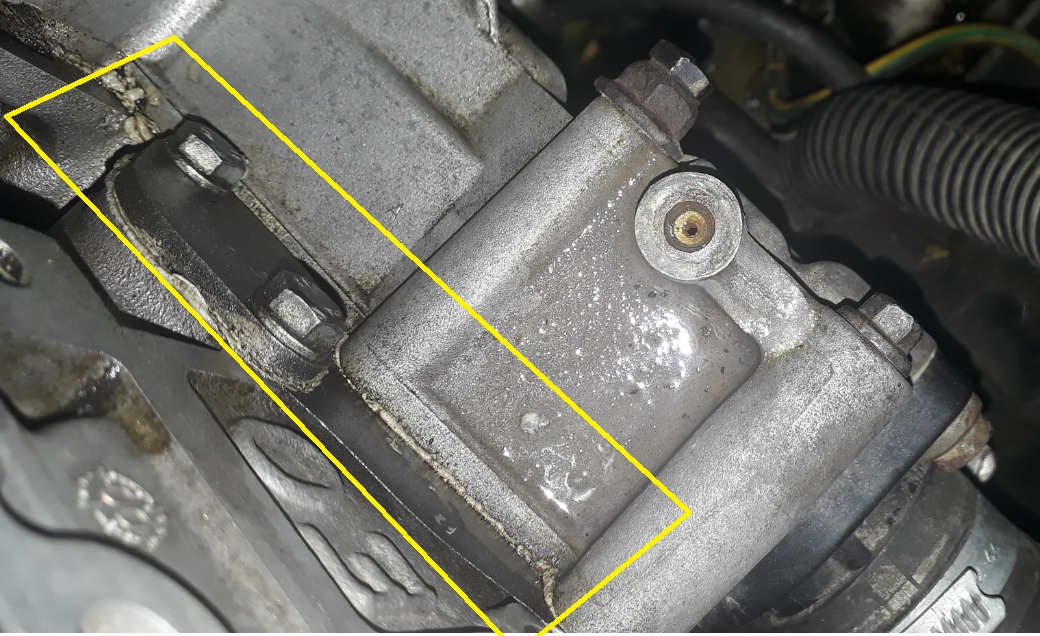

Olá Giovane. Terei que trocar a carcaça inteira pois está bem corroída principalmente onde conecta a mangueira de ar quente. O ano da nave é 2001, a primeira. A que tem somente 118 CV. Parece que tudo nela foi mudado depois aí é um porre saber qual peça serve nela. Então há duas opções.
1 - Descobrir o modelo da carcaça via numeração do chassi e rezar que dê certo, ou
2 - Deixar o mecânico desmontar para comparar com as fotos do ML.
Abs.
Abs.

Olá Giovane.
Olhando agora uma foto antiga quando tive problemas no parafuso de retirada de ar, dá pra ver que a junta parece ser igual a sua.
Veja que ela passa da carcaça onde tem uma espécie de tampa aparafusada no cobeçote.
O que leva a conclusão que seja essa a peça que devo comprar.

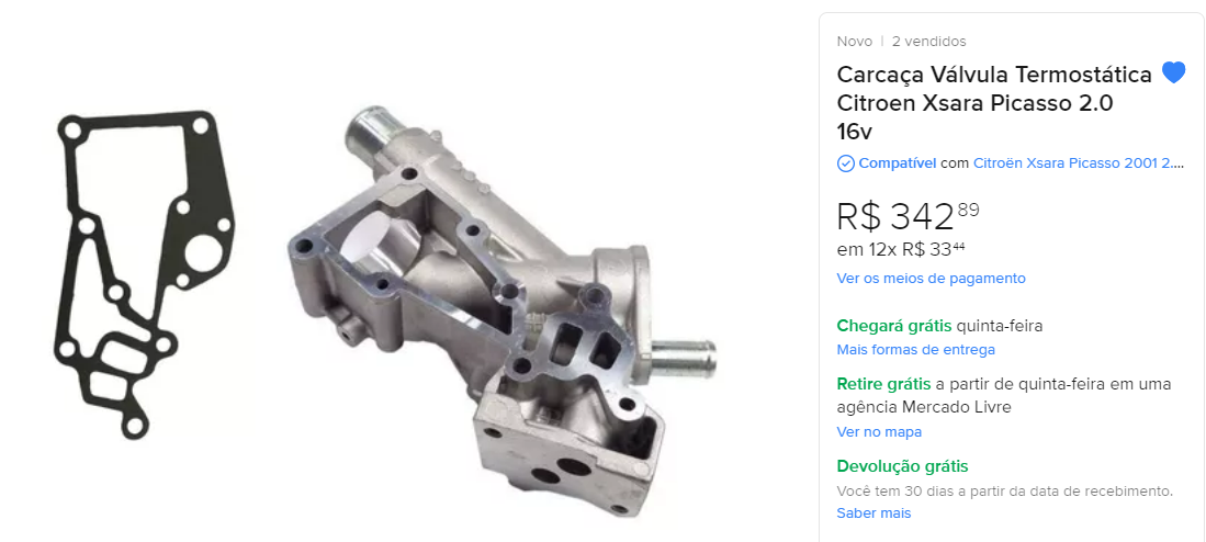

Kadu, desculpa a demora em responder. Seu VIN, mesmo completo tá dando erro. Mas pela foto acima é essa mesmo que vc postou na foto do mercado livre.
No meu motor, no lugar desse tampão, tem uma válvula onde pode ser acoplado uma bomba de pressão para aumentar o fluxo de ar em lugares mais altos. Não é um turbo mas faz mais ou menos a vez de um.

Ok, Obrigado! Já realizei a compra. Só dei um vacilo. Bastava ter comprado a carcaça pois na compra do jogo de junta do cabeçote já tem essa junta. Ok! Fica de reserva. Comprei hoje também o trocador de calor de óleo que está isolado com as mangueiras do arrefecimento ligadas.
Gastando um dinheirinho. Espero que valha a pena.
- Kit junta parcial cabeçote ( SABÓ )
- Parafusos para cabeçote ( Tatanto )
- Carcaça da válvula termostática
- Trocador de calor óleo
Faltam ainda óleo e filtros, líquido de arrefecimento + desmineralizada.
A bomba d'água e tubo de metal são novos.
As mangueiras ainda estão macias então não vejo a necessidade de troca.
Serviço inicia no sábado mas já estou ansioso.
abs.
abs.
