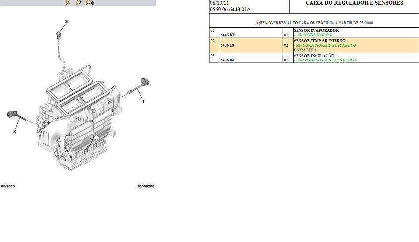

Voltando à saga do quadrizone C4 Picasso, estou agora com problema no lado do motorista. Temperatura fica no quente. Mecanicamente já testei tudo. As engrenagens, que consertei há tempos, estão intactas, motor faz início e fim de curso, porém fica no quente sempre. Alguém me dizer se pode ser o sensor de temperatura? Se sim onde eu o encontro para trocar. Não consegui encontrar no carro. Desde já agradeço.
Re: Defeito no ar condicionado C4 Picasso
Ele é o item 2 do esquema acima. Fica na caixa do ar condicionado por de traz da saída de ar. Mas não descarto ter um sensor em cada saída também mas quanto a isso não há nenhuma indicação.
Prezado RGDL, bom dia!
Grato por responder. Na sua opinião, qual a chance de ser o sensor? Outra questão sabe me dizer qual é o menu do LEXIA no qual eu posso verificar se está aparecendo algum parâmetro fora do normal?
