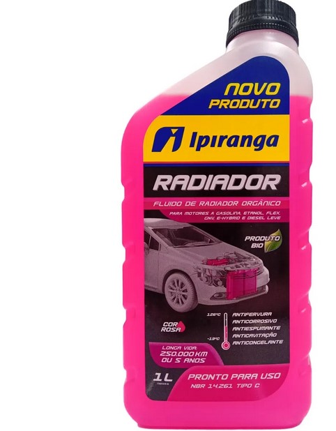

boa tarde a todos! aproveitando o tópico, queria tirar algumas dúvidas:
1. tem diferença o líquido de arrefecimento ser orgânico ou não? da última vez, deixei na mão do mecânico pra comprar os materiais, mas dessa vez preferi comprar pra ver se consigo garimpar peças mais baratas...e me deparei com essa dúvida;
2. vi na altese da Penha (sou do RJ) esse aqui da ipiranga, e que possui monoetilenoglicol e queria saber se alguém daqui já usou, ele é do tipo pronto sem necessidade de adição de água. Já tem uns 2 anos que só coloco desmineralizada, mas como vou fazer manutenção preventiva, vou trocar; 3. qual a real capacidade de arrefecimento do sistema? no manual, tem duas linhas que indicam 2l e 5l, confesso que não entendi...abs a todos
Re: Aditivo do sistema de arrefecimento
O manual do Picasso diz que só se deve usar aditivo do tipo orgânico, mas não lembro se é obrigatório o uso do monoetilenoglico, mas acho que sim. Então esse da Ipiranga atende.
Quanto a capacidade, são aproximadamente 5,5 litros no motor 2.0, mas como seu é 1.6 acredito que deva ser menos, por ser um motor menor.
Os aditivos anticorrosivos orgânicos são incompatíveis com os sintéticos quando se misturam da problema.RickPacheco escreveu: ↑Ter Jul 04, 2023 4:34 pmboa tarde a todos! aproveitando o tópico, queria tirar algumas dúvidas:
Já usei é do mesmo padrão das montadoras
Se havia consumo de água podem aparecer pontos de vazamentos quando adiciona produtos com corante.
