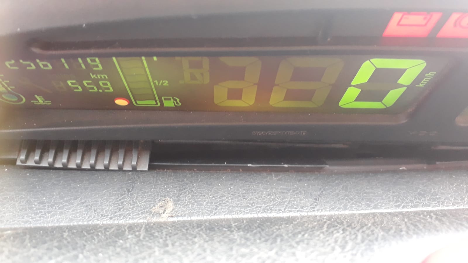

Boa noite pessoal, tenho um Xsara Picasso 2008 2.0 16 Aut, deu defeito no odômetro, preciso fazer vistoria, então comprei um painel em bom estado, de uma modelo do mesmo ano, com NF Detran, só que câmbio manual, não me atentei para isso, instalei no carro, e por incrível que pareça, ele leu o Km do meu carro, não mostra em que posição o câmbio está, abri os dois e conferi todos os componemtes eletrônicos da placa, não percebi diferença, nem tem mais e nem menos, a pergunta é? Tem como fazer algo para luz indicadora de modo do câmbio aparecer no painel?

Tem que olhar no LCD para ver se ele tem as trilhas para a formação das letras P, R, N e demais números, se não tiver não há o que fazer.
Porém, se tiver, talvez essa função esteja apena desabilitada, ai tem que usar o lexia para ver se é possível habilitar.
Agora um detalhe interessante, muitas vezes, quando o painel apresenta as informações embaralhadas como o da foto abaixo, o problema se dá pela oxidação das trilhas de tinta condutiva do cabo flat que liga a placa do painel ao LCD, basta reconstruí-las que tudo volta ao normal.

Bom dia amigo, verifiquei mais atentamente, e percebi que tem sim.

Então, talvez essa função esteja apenas desabilitada. Eu tenho o lexia aqui em casa, vou dar uma fuçada para ver se essa função é ou não habilitada pelo lexia.
