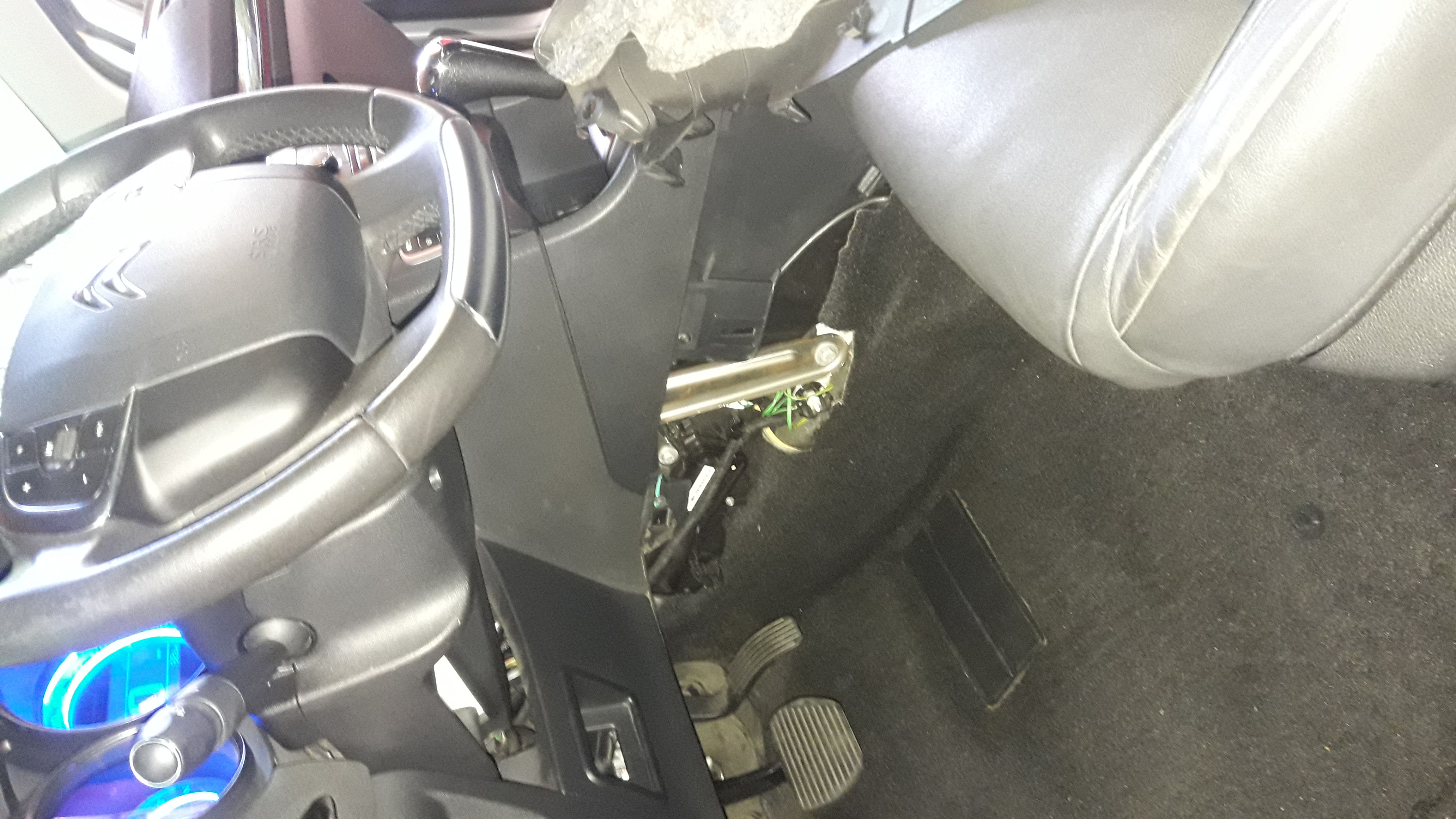

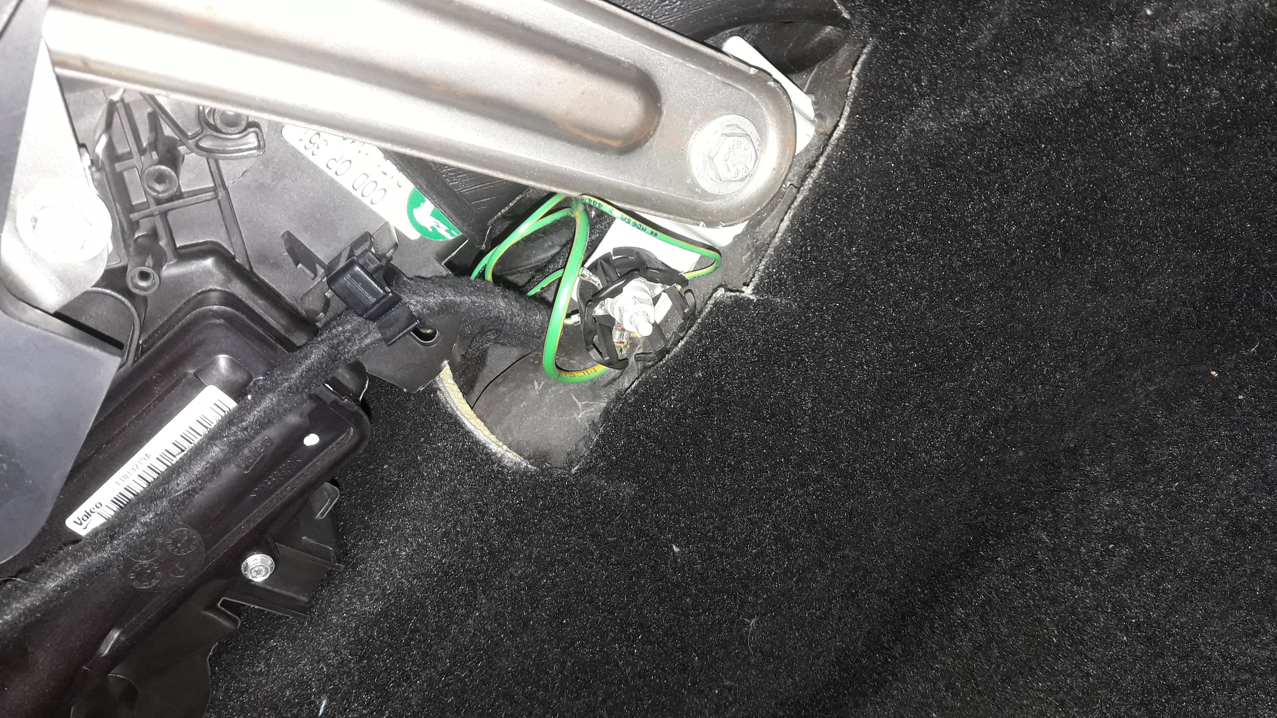

Pessoal, o meu carro parava e voltava a dar o problema, de apagar o painel e acender, mesmo andando as vezes acontecia,
Levei em alguns auto elétricos e ninguém se quer descobria,
Hoje descobri , um dos fios terra acredito eu, do painel, um pouco solto, apertei o parafuso, resolvido o problema
Fica Na parte de baixo lado motorista, só tirar a proteção já irá ver,
