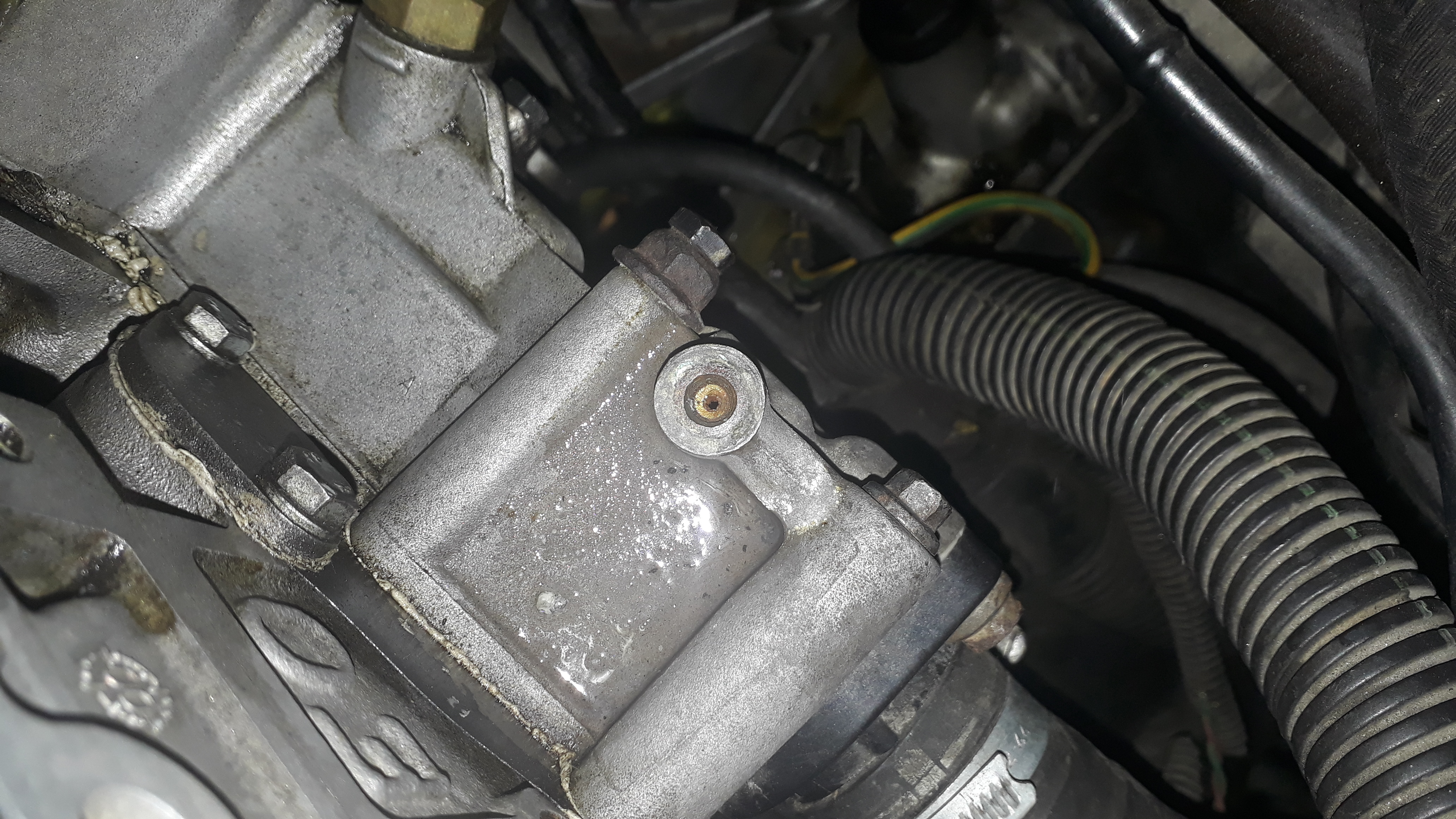

Olá Miau . Foi removendo. Cara nem fiz força, quebrou logo.
Só agora a noite mais calmo fui olhar e vi que realmente não vai se difícil retirar o que ficou. Veja.
No próximo sábado eu mexo nisso. Abs.

Ahh. Parece que colocaram cola de junta. Inclusive colocaram no cavalo d'água também. E tem gambiarra de parafuso maior que o normal, com uma porca de espaçador.
Olha, se você souber quem era o mecânico que mexia nesse carro, passe longe dele.
Bom.. Existe um kit de saca parafusos. Uns são como brocas cônicas de rosca invertida e outros são parecidos com alargadores. Devem servir pra remover esse parafuso sem muita dificuldade pois já é oco. Mas talvez tenha que alargar esse furo pra encaixar a ferramenta. E se for o caso, ai tem que desmontar esse cavalo d'água por causa dos cavacos que vão cair dentro.
Já aconteceu comigo.
O parafuso parece ser de bronze, qualquer força a mais no aperto e a cabeça do parafuso decepa na retirada.
Força uma chave philips no sentido de desaperto que sai.

O miserável do parafuso de purga da carcaça da válvula que é de latão quebrou. Depois de todo o trabalho pronto pra testar.
Rapaz, isso já me aconteceu e foi no dia que ia viajar, mas consegui tirar com um espeto de churrasco de madeira. No sei caso, como bem observou o Miau, tem cola no parafuso então vc tem que usar uma chave saca parafuso quebrado. Esse parafuso é barato mas só na concessionária, o código dele e da anilha de vedação são: 130629 (Parafuso de sangria) e 133978 (anilha de vedação).

Comprei as ferramentas. Comprei também logo 3 parafusos com anilhas na loja MIT RIO conforme indicado pelo Rgdl.
Tentei de tudo com toda a paciência do mundo e nada do cotoco de parafuso sair. Peguei minha furadeira e com uma broca de aço pequena resolvi destruir o parafuso. Feito isso, iniciei a colocação do parafuso novo. Quase no final, adivinhem.. quebrou de novo. Tudo bem. Tenho o extrator e como nem cheguei a apertar vai sair fácil desta vez. Salvo engano. Forcei tanto que o extrator quebrou e ficou dentro do parafuso.
Que fase meus amigos.
Vira macho.jpg (3.78 KiB) Exibido 4043 vezes
Taí o resultado "final":
Pelo menos está vedado. kkkkkkkkk.. Só rindo. Só não dá pra tirar o ar...
O jeito será comprar uma carcaça nova. Nesse aí eu não tento mais nada.

Que azar hein. Mas muito estranho o estrator quebrar, o parafuso é de latão e muito mais mole que a ferramenta

Valeu Munhoz. Não sei explicar. simplesmente quebrou e agora tá lá tudo vedado.
