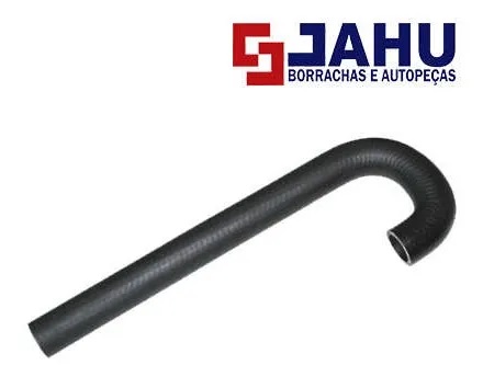

Ontem eu refiz a tubulação para isolar o radiador, porque o que tinha feito as pressas na segunda feira foi só mesmo para chegar em casa (3 quarteirões). Eu usei uma mangueira em J, que se não me engano é usada no cabeçote do Passat/Voyage e é parecida com a da foto abaixo, um espigão metálico e a mangueira da gambiarra de segunda, ficou satisfatório, dá para aguentar até o radiador chegar. Depois eu posto a foto.

Eu comprei essa mangueira em J numa lojinha bem no ponto cem réis em Niterói, é meio difícil de achar porque é só uma portinha. Na verdade eu cheguei lá procurando uma mangueira em U usada no Celta com motor rocam, ai o cara da loja me apresentou essa muito melhor para o que eu queria fazer.
Vc deve achar essa mangueira no Coelho com certa facilidade, pois ela é a mangueira do coletor de admissão/válvula termostática do Monza/Kadett. Eu comprei da marca Jahu o código dela é JA04579-0 ou JA15062-3. Vc vai precisar de um espigão metálico de 3/4 e um pedaço pequeno de mangueira.
A que eu comprei é exatamente essa ai de baixo, vou editar a imagem do outro post porque embora parecida não é a mesma.

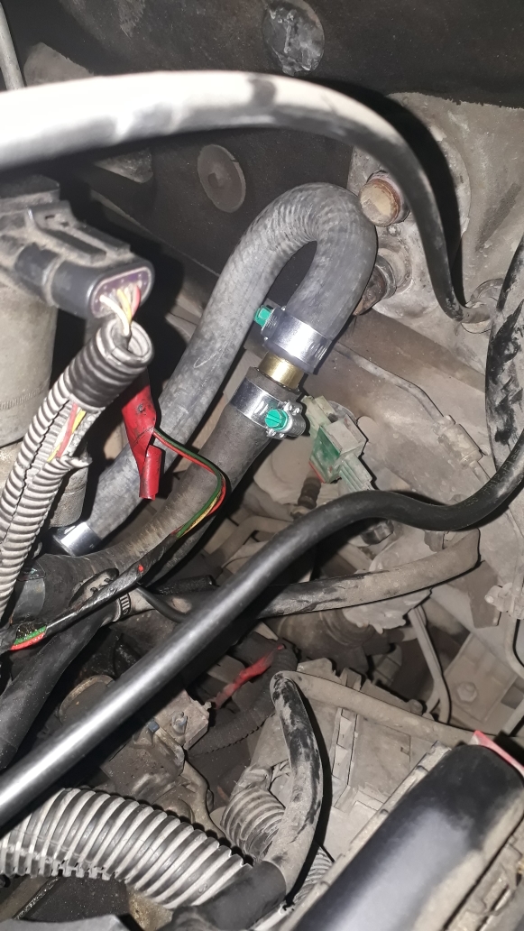

Mensagem por rgdl » Qui Jul 11, 2019 5:51 pm
Segue ai como ficou a gambiarra.
Acho que ficou satisfatório, dá para aguentar até as peças chegarem.
Ah! sim, veja que a curva da mangueira não ultrapassa o nível dos conectores do radiador, eu fiz assim para minimizar o acumulo de ar.

sobre uso de tampão forçar bomba, no meu ver, não ocorre. As duas mangueiras que vão para o sistema de ar quente saem do mesmo tubo de aço que é aquele que vai na bomba. A diferença é o angulo de cada saída. Uma delas está a favor do fluxo e a outra, está, digamos, contra o fluxo. Assim, cria-se uma facilidade para o escoamento por uma das saídas, e favorece o retorno pela outra. Mas em nada influencia na bomba.
O único porém de se usar tampão, é somente de confiar que o mesmo suporta a pressão e temperatura geradas no sistema.
Eu mesmo não confio muito.
Mas estava pensando, melhor do que comprar mangueira + niples pra fazer o retorno,seria arruma um cano de aço em perfil U da medida que sirva pra usar com abraçadeiras.
tipo isso:
Em tempo.. rgdl, caso vá manter por muito tempo essa mangueira ai, recomendo que dê um jeito dela não ficar roçando em nada.. só a vibração do motor, com ela tocando alguma parte, vai rapidamente desbastando a mangueira.
