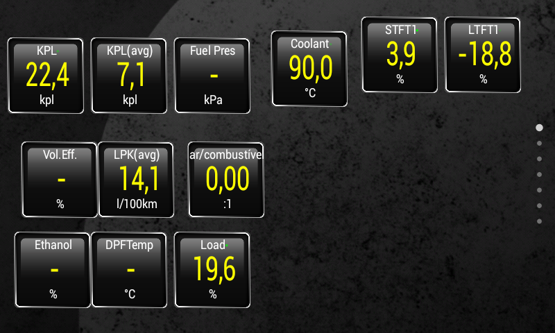

bom dia,
Chegou o leitor elm 327 que comprei no MercadoLivre, rodei no carro usando o app torque e o stft ficou oscilando entre -3 e +5%, mas o ltft ficou em -18% o tempo inteiro, não mexeu nem para mais e nem para menos, testei em outro carro e ele varia entre 0 a +5%, então cheguei a conclusão que realmente essa é a medida do c3
E agora oq devo fazer?
Obrigado!!!
Obrigado!!!
- Mensagens: 3525
Consumo C3
seu LTFT está muito alto.. ao contrário do que você disse, isso tá completamente fora do normal.. se chegar a atingir o valor de -/+25% vai acender a luz de injeção.
Entenda que não existe padrão de LTFT e STFT para cada carro.. todos adotam a mesma metodologia de ajuste de injeção.. não pode passar de 10%.. e se chegar em 25%.. acende a injeção
Um valor 0% indica que a queima está perfeita e não necessita de ajuste de injeção pelo módulo
assumindo que você escolheu corretamente o banco do LTFT, pois no torque tem vários bancos.. tem que escolher aquele onde há leitura..
esse alto valor negativo significa que o sistema está entendendo que, através da leitura da lamba, que a mistura está muito rica, ou seja.. muito combustível para a quantidade de ar sugada pela admissão..
os princípios de diagnostico para isso é:
- não está sendo admitido ar suficiente para preencher os cilindros:
possíveis vilões: catalizador entupido, sistema de escape entupido, filtro de ar sujo
catalizador e/ou escape entupido: Uma coisa que restringe o fluxo de ar para os cilindros é um conversor catalítico danificado que provoca uma alta contra-pressão de escape. No regime de lenta, isso pode induzir ajuste de combustível em direções opostas, produzindo um STFT positivo e LTFT negativo. Você pode ver sinais de alta contra-pressão de escape com o scanner; A carga de motor calculada(ENGINE LOAD) será baixa com o acelerador em grande abertura (WOT) e os ajustes de combustível tendem a ser negativos à medida que a velocidade do motor aumenta.
- mais combustível do que o comandado para injetar, está entrando no cilindro:
possíveis vilões: algum ou mais bicos com maior vazão ou sem estanqueidade, o sistema de reciclagem de vapores de óleo do cárter está admitindo vapor demais na admissão dando um falso positivo de mistura rica.
- um ou mais sensores da injeção com problemas nas leitura
após corrigido o problema, já com o carro quente, em menos de um minuto, o valor LTFT se ajusta para no máximo +/- 10% que é o tolerável.
- SidneiCancelli
- Mensagens: 6
- Registrado em: Ter Fev 21, 2017 9:12 am
Consumo C3
Me expressei mal, sei que tem erro, oq quis dizer é que eu testei em outro carro e não tive essa leitura, portanto concluí que realmente tem erro em alguma coisa no c3
vou agendar com o mecânico uma revisão na injeção eletrônica e tbem verificar o escapamento
Obrigado
Obrigado
- Mensagens: 3525
Consumo C3
As apostas são :
Bico com vazão alta ou sem estanquiedade..
Filtro de ar sujo..
Válvula do canister travada aberta..
Mangueira de reciclagem de vapor do cárter saturada ou com um dos seguimentos entupido..
Catalisador entupido..
Também pode se considerar vela ou bobina gastas, sem eficiência, produzindo uma centelha fraca
Filtro de ar sujo..

Consumo 16,9 KM/L à 56 KM/H Ar Cond. ligado.
Consumo 20,4 KM/L à 56 KM/H Ar Cond. desligado.
