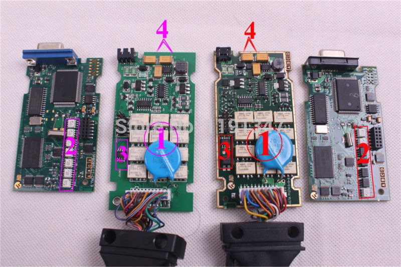

Mensagem por Miau » Sex Abr 10, 2020 10:18 am
os clones que são de qualidade inferior apresentam esse problema.. eu ja tive um.
o que tenho agora é um de qualidade superior, nao ocorre esse problema
Adicionado após 3 minutos 59 segundos:
o da direita é de primeira linha
