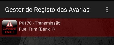

- friba.rj
- Mensagens: 211
- Nome: Claudio Cesar
Scanner OBDII ELM 327 bluetooth
Olá!
O erro apresentado no meu é "P0170 - Transmissão / Fuel Trim (Bank 1)":
Curiosidade:
Quais são as causas mais comuns para essa ocorrência no XP?
Curiosidade:
- Mensagens: 3525
É o seguinte..
o carro utiliza vários sensores pra ajustar a mistura ar/combustível pra chegar na estequiometria correta.
- se tiver ar demais, a mistura fica pobre.. superaquece o motor e perde potência.
- se tiver combustível demais, a mistura fica rica.. o motor bebe mais, as velas ficam encharcadas.
então o sensor MAP informa para a central a pressão de ar pós borboleta.. o sensor de temperatura de admissão informa a temperatura do ar admitido.. e o sensor lambda informa o resultado da queima da mistura.
com esses dados, o calculador de injeção aumenta ou diminui o tempo de injeção dos bicos injetores, pra tentar manter a estequiometria correta.
quando o calculador chega no limite de adição de combustível pra corrigir a estequiometria, acusa esse erro P0170, pois chegou no limite de ajuste, ou seja, tá entrando ar demais pela admissão.
Então, a causa mais provável é que haja uma entrada de ar falso pós borboleta. Locais prováveis:
- mangueira de vácuo do hidrovácuo rachada
- mangueira da válvula de purga do canister
- juntas do coletor de admissão
- junta do TBI
- o-ring dos bicos injetores
- válvula de alívio do coletor
- duto da válvula EGR
testar entrada de ar falso é difícil.. o melhor método é injetando fumaça com aparelho de fumaça de glicerina desses de festa, direto pelo duto que sai do filtro de ar.. e vedando tudo.. deixando um tempo até criar pressão positiva no coletor e ai vazar por algum lado a fumaça.
https://www.youtube.com/watch?v=ZFwKXUFuItM
Outra possibilidade menos provável é o próprio sensor MAP ou o sensor lambda.
Fora isso, após os reparo, pode ser que seja necessário um reset do parametros autoadaptativos da injeção, pra recalibrar a posição da borboleta, o qual geralmente só pode ser feito via Lexia.
- junta do TBI
- friba.rj
- Mensagens: 211
Valeu, Miau / Andre M.
- Mensagens: 2887
Mas a pergunta que não quer calar, por que de André virou Miau???
Só um detalhe, embora o scanner diga que o erro seja de transmissão ele é de motor mesmo, e como disse Andr... Miau... (vai demorar para acostumar ) é entrada falsa de ar.
Agora eu pesava que o Picasso era meio que imune a entrada falsa de ar já que a quantidade de ar é medida pelo sensor MAP, mas vivendo e aprendendo.
- Mensagens: 3525
Miau é um nick antigo meu.. na verdade quando me registrei aqui, tentei usar esse nick mas não consegui. agora que mudamos o sistema do forum, pude trocar.
Cara, nenhum carro deve ter entrada de ar falsa. Pois ele pode corrigir, mas ai o carro passa a gastar mais e fica esquisito. O certo é o sistema de admissão ser completamente vedado, seja antes ou depois do TBI.. até pra que tudo passe pelo filtro.
- friba.rj
- Mensagens: 211
Então essa medição é feita após o filtro de ar, certo?
É que eu troquei o filtro de ar. Deve ter ficado algo sem aperto. Se não for isso, vou tentar arrumar uma máquina de fumaça por empréstimo.
Editado pela última vez por friba.rj em Dom Abr 10, 2016 8:37 am, em um total de 1 vez.
- Mensagens: 3525
Todo ar que entra antes do TBI não é "considerado" nas leituras.. pois os sensores são pós TBI..
porém, quando entra ar sem passar pelo filtro, ocorre uma facilidade maior pra etapa de admissão do motor ao puxar o ar.. pois tem menos resistência.. mas isso é quase que desprezível no resultado final.
todo ar que entra pós TBI, não foi contabilizado pelos sensores.. e empobrece a mistura. O calculador só vai perceber isso lá no sensor lambda, e ai vai tentar corrigir isso, injetando mais combustível por ciclo. Resultado.. o carro bebendo mais.
mas em ambos os casos, entra poeira pra dentro do cilindro.. o que causa desgaste prematuro das vedações do cilindro. Imagina você jogando areia dentro do motor.. é mais ou menos isso.
- friba.rj
- Mensagens: 211
Agora ficou claro: os sensores são pós TBI. No vídeo do Canal High Torque, ele diz que o sensor é ali onde colocou o adaptador, bem antes da TBI.
Pode ser problema na lambda? Ou se fosse na lambda, iria acusar outro erro?
- Mensagens: 3525
acho que iria acusar erro no sensor lambda, pois o calculador investiga se o sinal da lambda está vindo como deveria, com oscilações.
Adicionado após 54 segundos:
mas veja.. o correto é investigar vazamentos logo após o filtro, pra evitar entrar areia na admissão.
