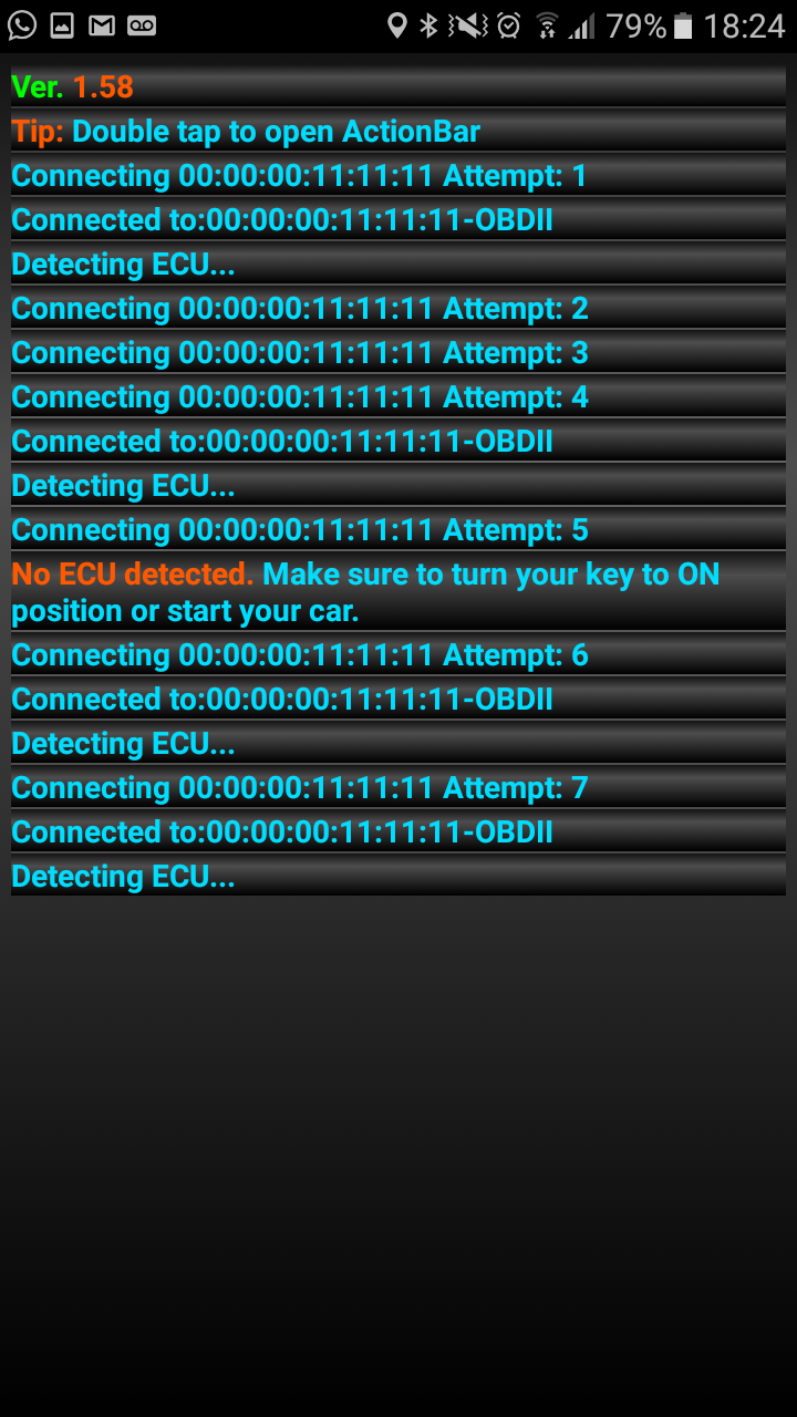

fala Miau testei como vc falou ele se conecta ao meu ELM327 mas não reconhece a ECU

coloquei outra versão.. 1.5 estável
essa 1.58 não ficou bem liberada.
funciona assim.. você instala, abre.. bate duas vezes no topo pra aparecer as opções.
lá você ajusta as configurações do adaptador, primeiro testando as opções sem marcar fast communications/Force CAN protocols
feto isso, saia do app
pluga o adaptador no carro, liga a chave sem dar partida, e abre o app.. certifique-se que está com a ECU INJECTION selecionada.
A comunicação deve ocorrer e vai abrir o monitor normalmente.
Testada com sucesso, você pode então alterar o fast communications e testar, dando certo, pode tentar habilitar o force CAN protocols e ver.
se por acaso parar de conectar, basta fechar o app, remover o adaptador, recolocar o adaptador e abrir o app

putz ainda não detecta a ECU

com meu ELM327 funciona vários APPS mas esse ai ta osso kkkkkkkkkkkkkkkkkkkk ele conecta mas não reconhece a ECU
