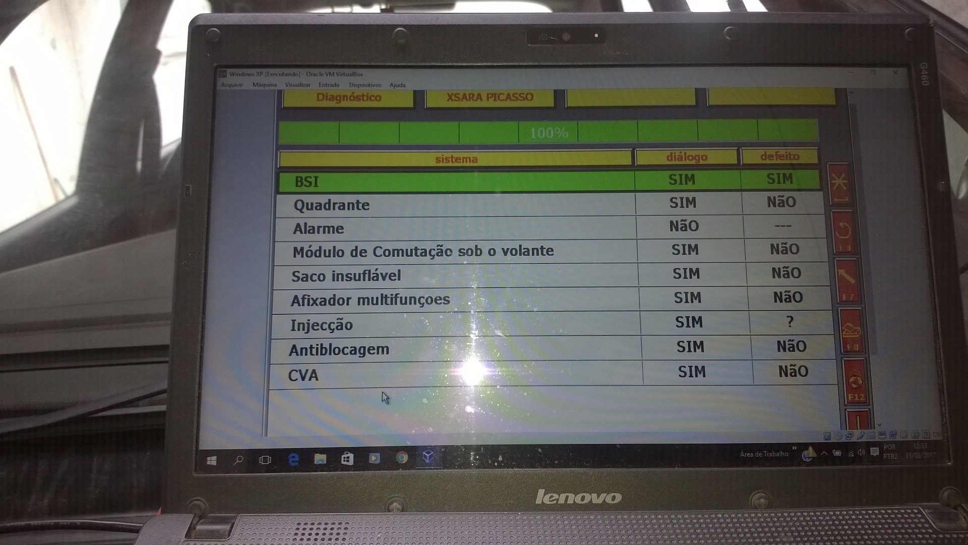

No meu Lexia, até a versão 347, sempre aparece a informação de que há comunicação com o calculador de injeção mas a coluna de erros fica com um ? (veja imagem abaixo).
Quando o calculador é acessado ele diz que o calculador não foi reconhecido, pede para eu rever minhas escolhas e que a precisão dos dados não era garantida, porem permite continuar e eu consigo fazer tudo, ver e apagar erros, testar atuadores, etc...
Quando atualizei para uma versão mais recente o calculador do cambio também ficou assim com a bendita ?.
Alguém sabe a razão disso?
Re: Lexia para Xsara Picasso
Nem sabia que o CVA poderia aparecer NÃO ou SIM, para mim sempre apareceu ?
A injeção sempre apareceu o SIM.
