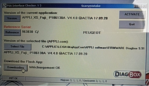

Bom dia, talvez não seja o local mais apropriado para perguntar isso mas cá vai. Recentemente adquiri uma Lexia3 PP2000 no aliexpress e o vendedor enviou me a Diagbox 9.91 para Maquina Virtual, consigo instalar tudo até consigo colocar o VIN mas não consigo comunicar com o carro, aparece sempre dialogo ausente, no entanto já testei a Lexia3 e está td bem reconhece o aparelho. Penso que seja alguma configuração que eu não esteja a fazer corretamente.

Mensagem por Miau » Sex Ago 13, 2021 8:12 am
Fala.. Como você está usando por máquina virtual, após conectar o lexia no usb, você tem que, na máquina virtual, transferir esse usb. Do contrário, a máquina virtual não vai enxergar o adaptador usb lexia.

Já usei DiagBox 9.68 e agora 9.91 e nada, mas consigo detetar a Lexia3. Estou a usar Windows 10 com Virtual Machine 16 em Windows 7. Segundo esta fotografia a parte da comunicação com o aparelho está bom certo?

Mensagem por Miau » Qui Ago 26, 2021 7:57 am
Mas pelo que entendi, você está com o PP2000, que é para Peugeot.. Tem que instalar a versão diagbox lexia, que é para citroen.

A Diagbox 9.91 dá para Citroen e Peugeot mas quando faço o check da Lexia aparece sempre Peugeot lá escrito.

Mensagem por Miau » Sáb Ago 28, 2021 3:55 pm
Por isso, tem que reinstalar escolhendo citroen
