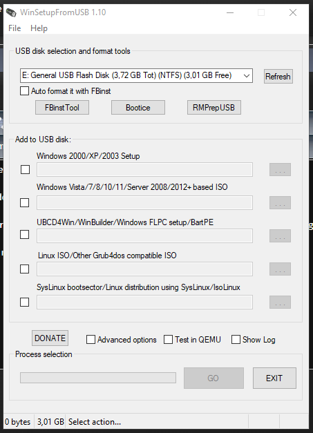

Comprei um LEXIA e agora começa a maratona pra instalar os programas
Pelo que andei lendo ele só roda bem no WINDOWS XP
Mas meu notebook roda SEVEN e instalar uma VM (maquina virtual) sempre tem o perrengue das portas USB, etc
Vou fazer um teste rodando o XP diretamente da pendrive
Já passei o XP para a pendrive usando o WinSetupFromUSB-1-10
Agora vou testar e aviso se der certo
Em teoria deveria funcionar
