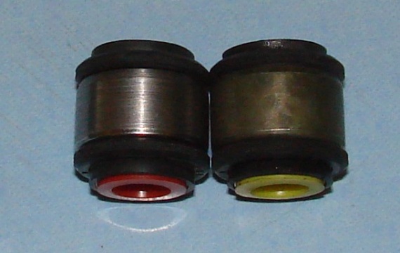

Passo a passo feito por Alain Jaeger para troca da bucha do macaco/bieleta hidráulica do Xantia Activa.
A bucha da bieleta pode ser substituida por uma da Xsara Picasso, código 405911.

A bucha original em amarelo, código 517113. E a bucha da Picasso em vermelho, código 405911.
