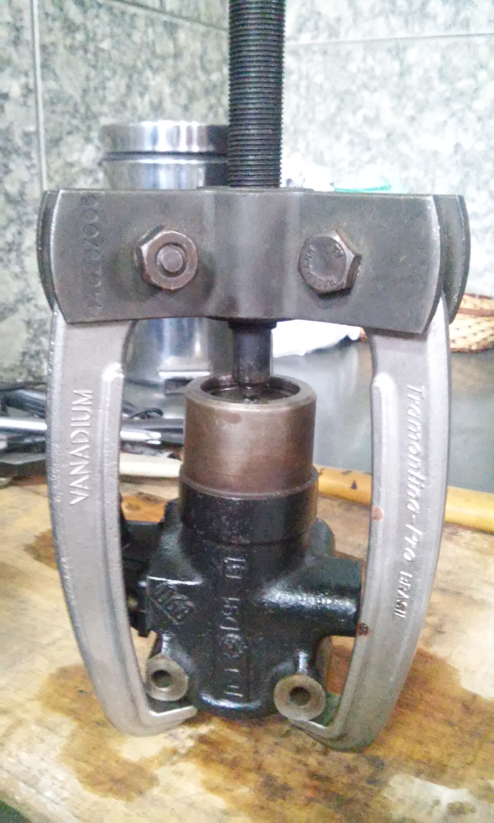

1 - Como não tenho um torno, resolvi usar o saca-polia bem fechado para empurrar a peça central e deixar a trava à mostra;

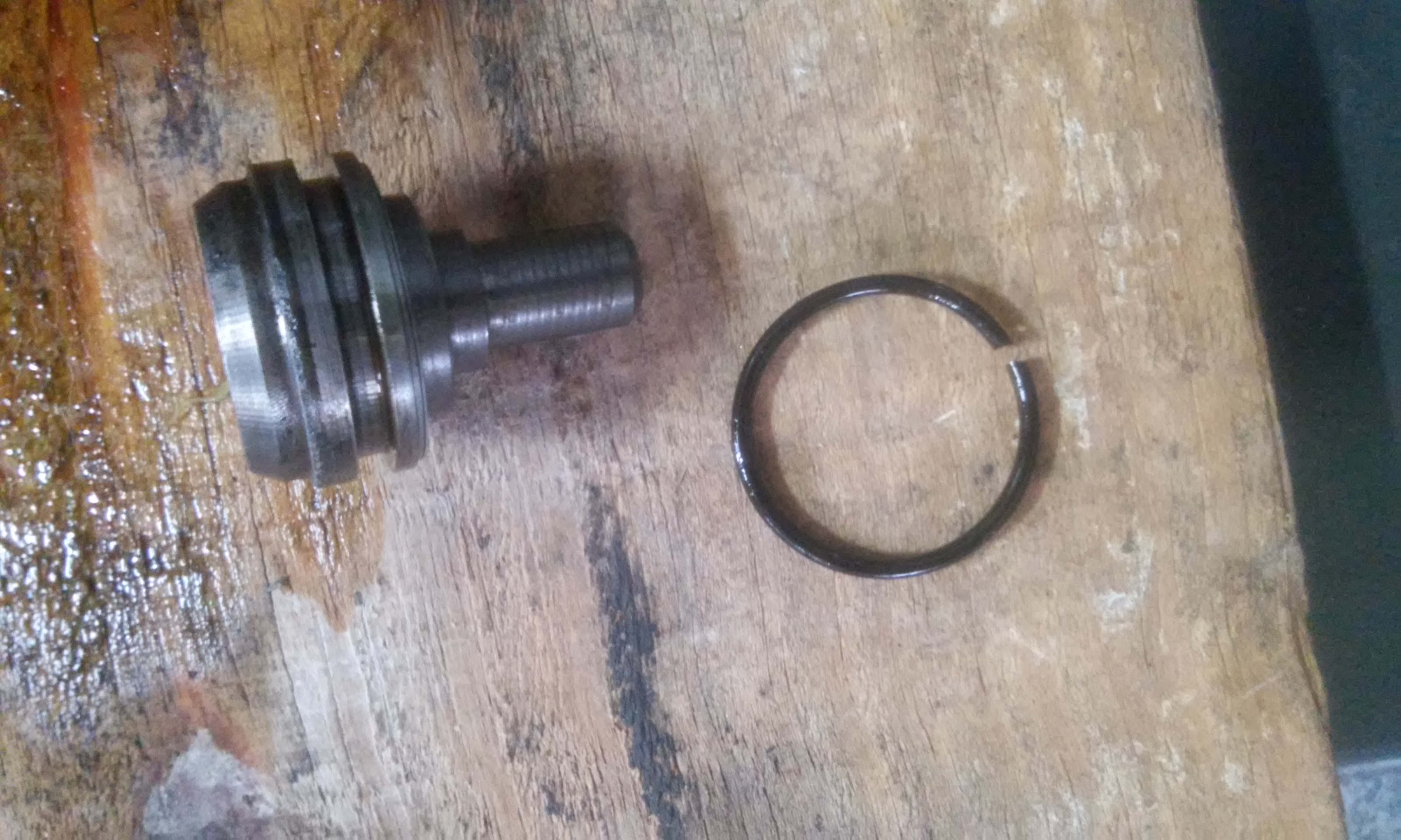

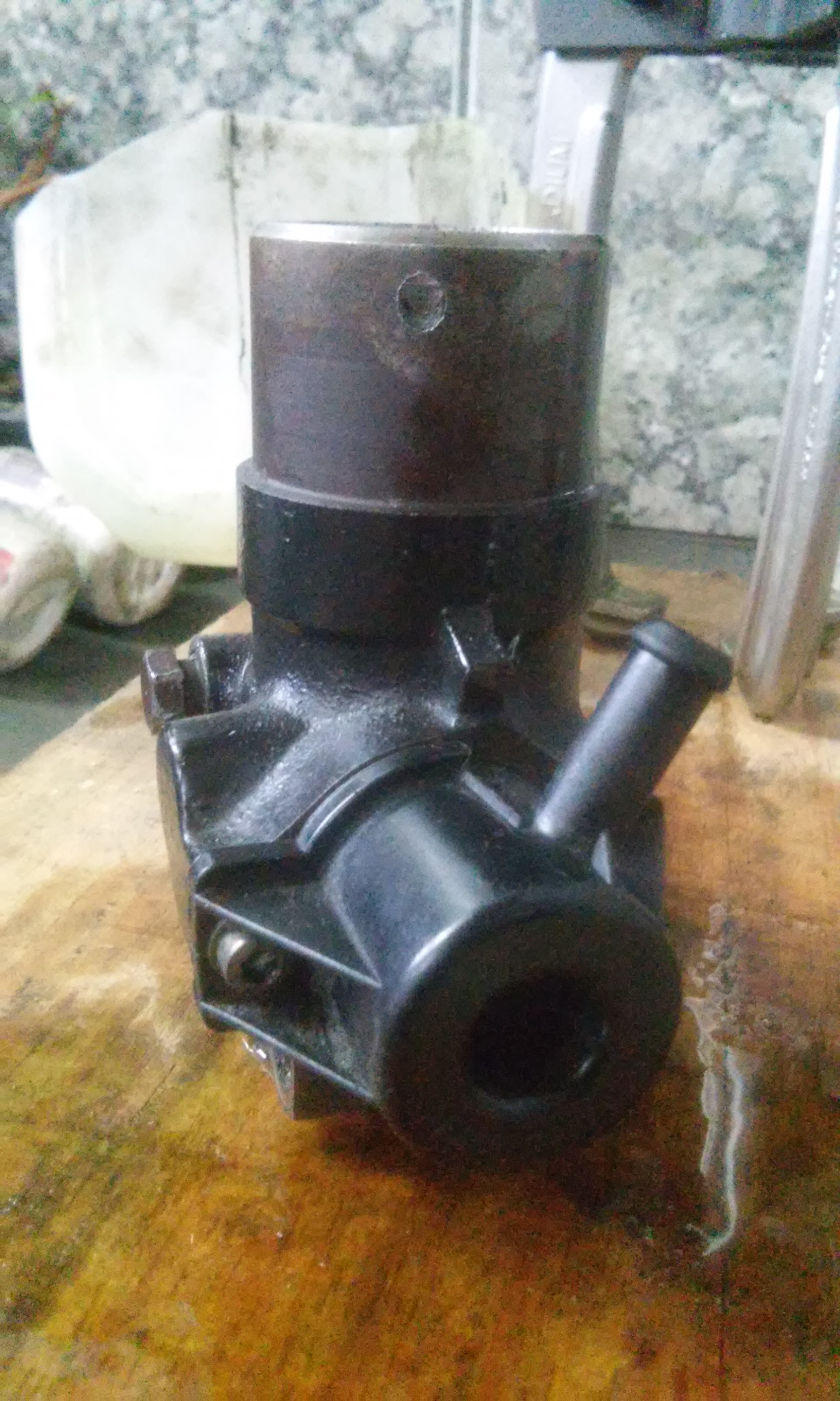

2 - Como pode ser visto e uma das fotos, fiz um furo na direção da trava para facilitar sua retirada;

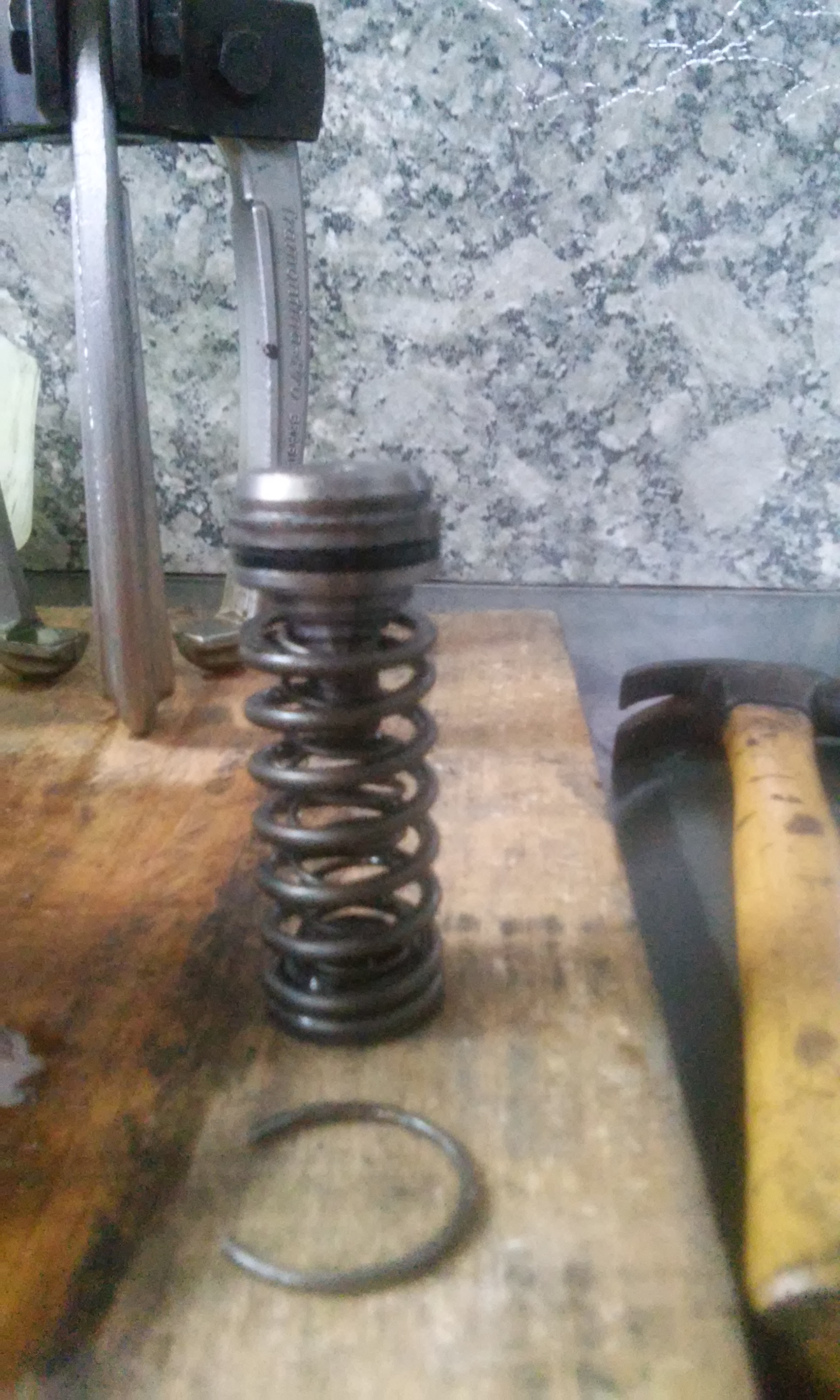

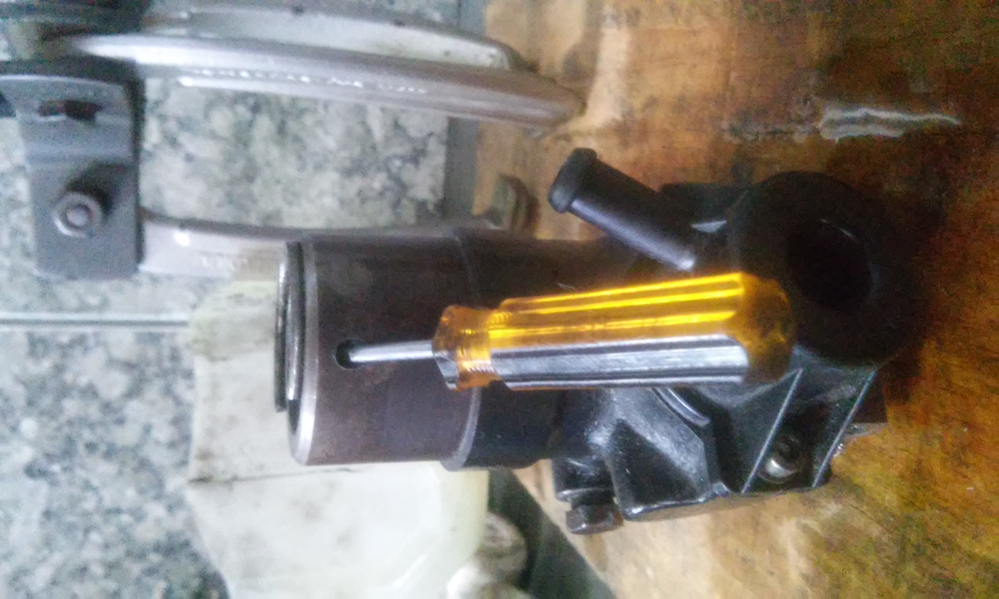

3 - Retirada a trava com o auxilio de uma chave de fenda fina, alivio a pressão do saca-polia e tudo se mostra;
4 - De preferência, retire as peças na ordem para não dar errado na remontagem;
5 - troquei o oring que deixava passar óleo, pois já estava bem ressecado, tendo se quebrado na retirada;
6 - Remontar na ordem inversa.
