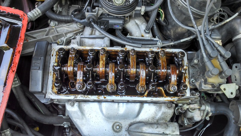

Fotos antes

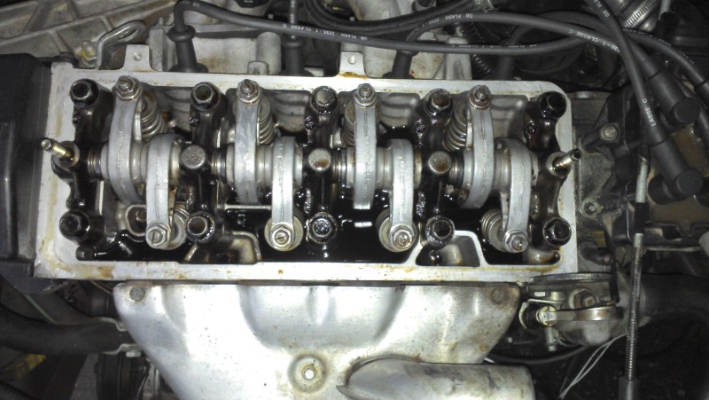

Fotos depois, tiradas assim que abrimos a tampa de válvulas.

Fotos antes

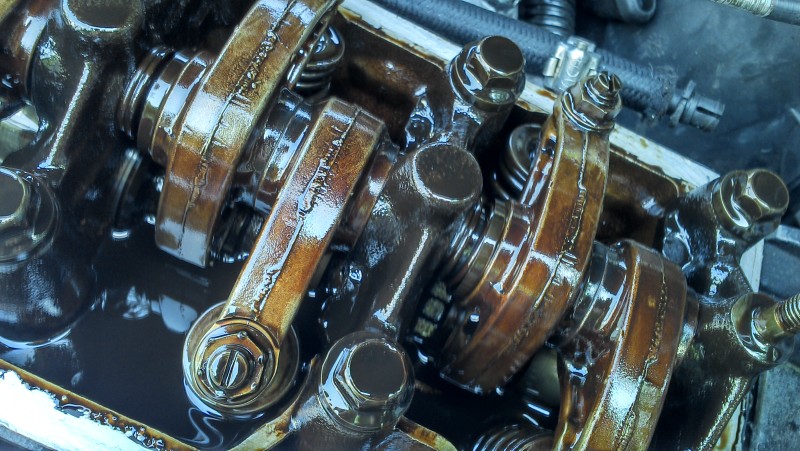

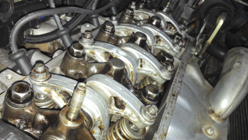

Meu pai comprou recentemente uma Xsara Picasso 2.0, o cabeçote estava bem sujo e as válvulas grilavam bastante em algumas situações. Não era borra ainda mas tinha sujeira.
Fizemos o flush e onde o óleo respinga ou passa ficou super limpo, nos cantinhos ficou um pouco de sujeira ainda mas não é importante. Não desmontamos a tampa pra limpar os cantos. A sujeira que ainda fica, fica muito mole e se você pegar na mão ela vai derretendo, com o tempo e óleo bom deve sair.
O barulho de grilar melhorou muito, agora deve ser o sensor de detonação ou alguma outra coisa. Vai pro mecânico mesmo.. rs

Não vou ter a foto do antes da Xsara mas tiro uma de como ficou pra vocês verem.
