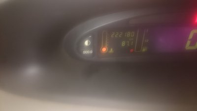

Boa tarde colegas tenho um xsara Picasso 2002 2.0, estou com um problema, ele funciona tudo normal, só que as vezes a luz laranja da temperatura apaga e o carro morre do nada, não injeta combustível, da a partida mas não pega, depois de um tempo a luz volta a acender, aí pega normalmente, será q alguns dos colegas já passou por isto algum poderia me dar uma luz duque poderia ser o problema?

Bom dia. Tá com jeito de ser a bomba de combustível. Leva numa oficina para eles testarem a bomba.
A luz que você fala não é a da autonomia, parece um motor que fica bem no lado direito do painel?

nao nao e a Luz amarelinha redondinha q fica logo abaixo do marcador de temperatura

testei todos os sensores e nenhum apresenta o sintoma relatado,até eu cheguar ao relé de injeção, desliguei ele é a luzinha que falei se apagou,antes de desligar ele percebi que ele dava um pequeno estalo, religuei a luz acendeu o carro funcionou perfeitamente, após religar não estala mais, agora vamos ver oque da

Ela apaga quando o motor está quente? Se sim então pode ser a válvula termostática já que acende a luz da temperatura
