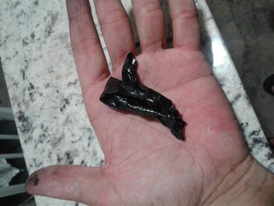

pessoal boa noite! fiquei pesquisando hj as possíveis causa do defeito, a maioria sempre chegava no mesmo consenso, o atuador de marcha lenta. Resolvi desmontar e verificar, pois um internauta disse que fez a limpeza do mesmo e o carro voltou ao normal, na hora que tirei o atuador estava sujo o local com um resíduo escuro tipo graxa bem velha,fiz a limpeza, percebi que o orifício estava bloqueado por um corpo estranho, tentei remover e consegui, e pasmem era um pedaço de fita isolante que estava bloqueando a passagem do pino guia do atuador, tirei terminei de limpar remontei e o carro ficou como era antes, agora como isso foi para lá dentro sinceramente não sei, ar condicionado funcionando normalmente sem o carro morrer, a lenta estabilizou entre 1000rpm para cima, espero que com essas dicas possa ajudar outras pessoas do fórum, abraços.

O loko!! Olha o tamanho dessa fita isolante ai.. como isso foi parar la dentro?!
que bom q nao entrou pra dentro da admissao!!

cara não faço a minima ideia como isso foi parar aí, esse carro era do meu pai, ele faleceu em 2013, ficou 3 anos parado então resolvi fazer ele andar novamente, e devagarinho estou arrumando ele, ainda bem que não entrou na admissão, ja pensou o prejuizo rs, abraço.gabriel_mupe escreveu:O loko!! Olha o tamanho dessa fita isolante ai.. como isso foi parar la dentro?!
