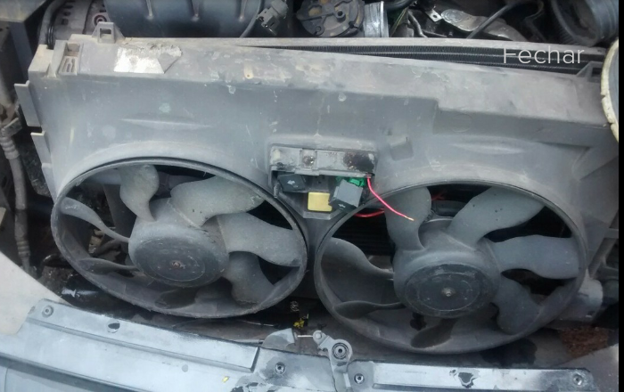

esse rele que vc está mencionando? não sabia que eles existem rs acho que nem o eletricista, vou mostrar para ele amanha
foto ilustrativa
foto ilustrativa

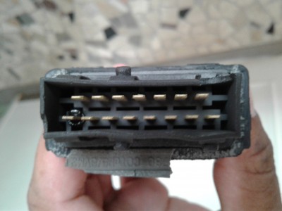

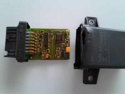

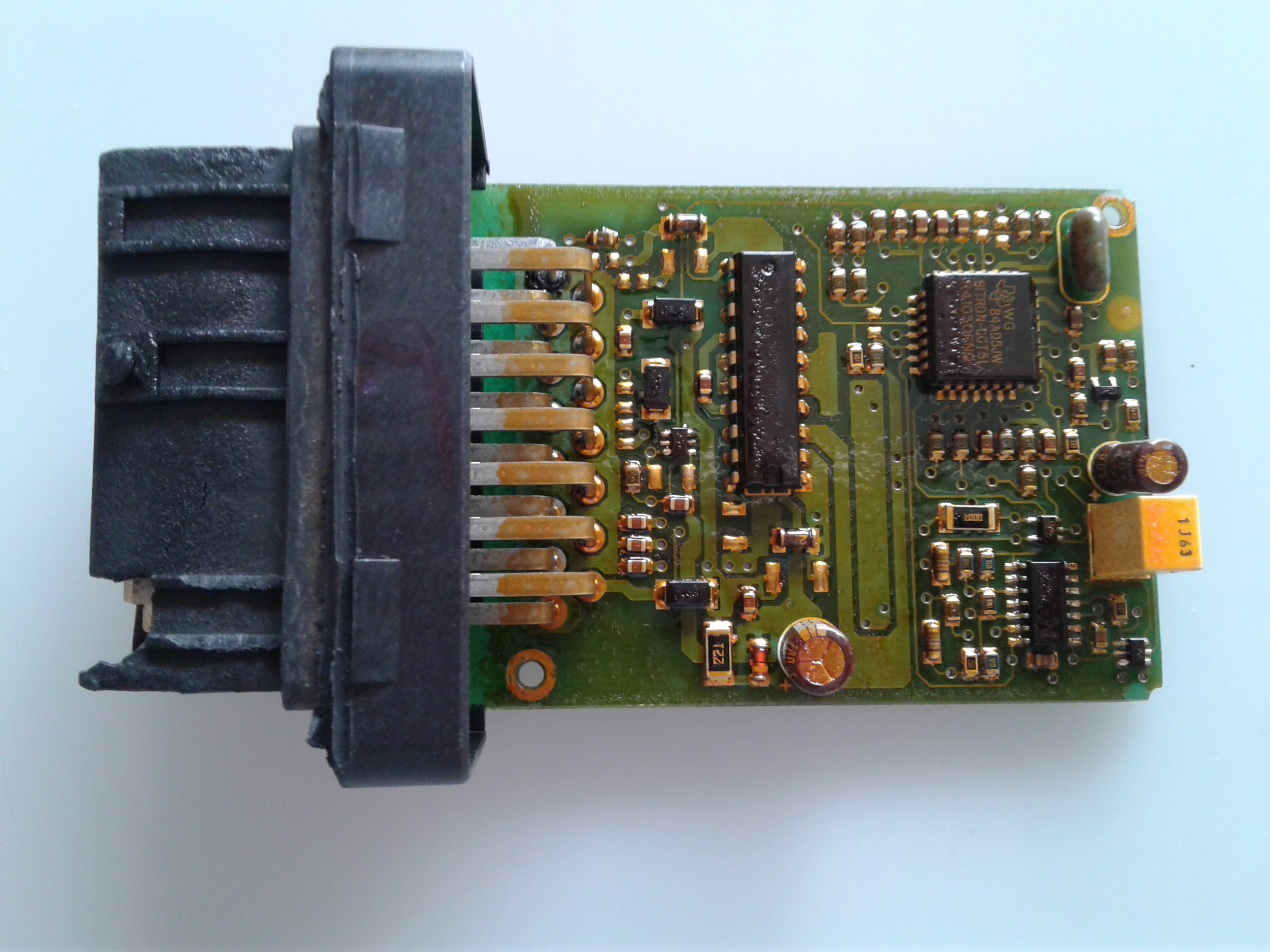

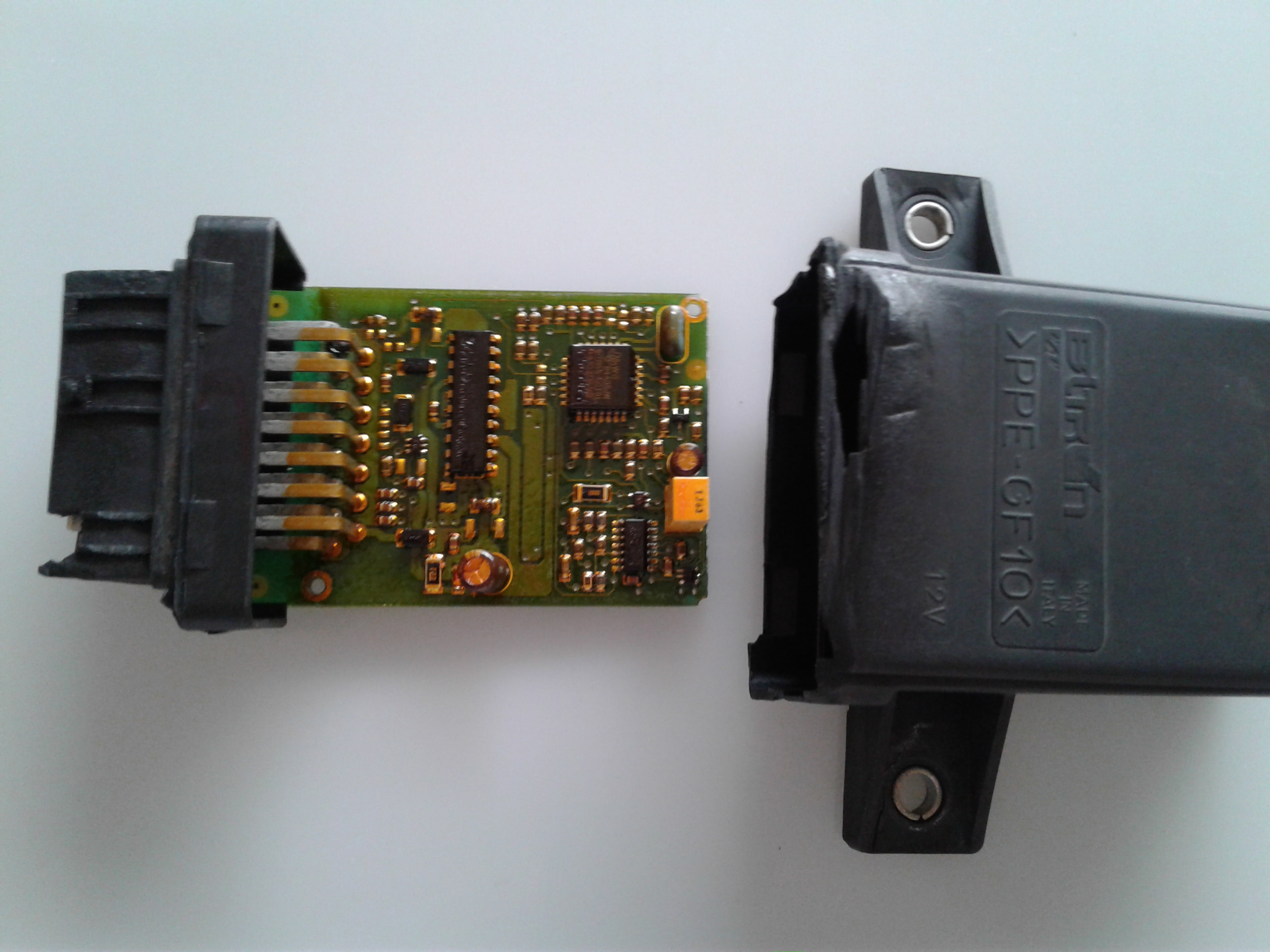

boa dia pessoal, mais novidades, o eletricista testou os rele da ventoinha que fica no corpo e esta tudo ok, ele achou o bitron e olha o estado, estava com cola para segurar as duas partes tudo indica que já foi feito algum reparo oque vcs acham?

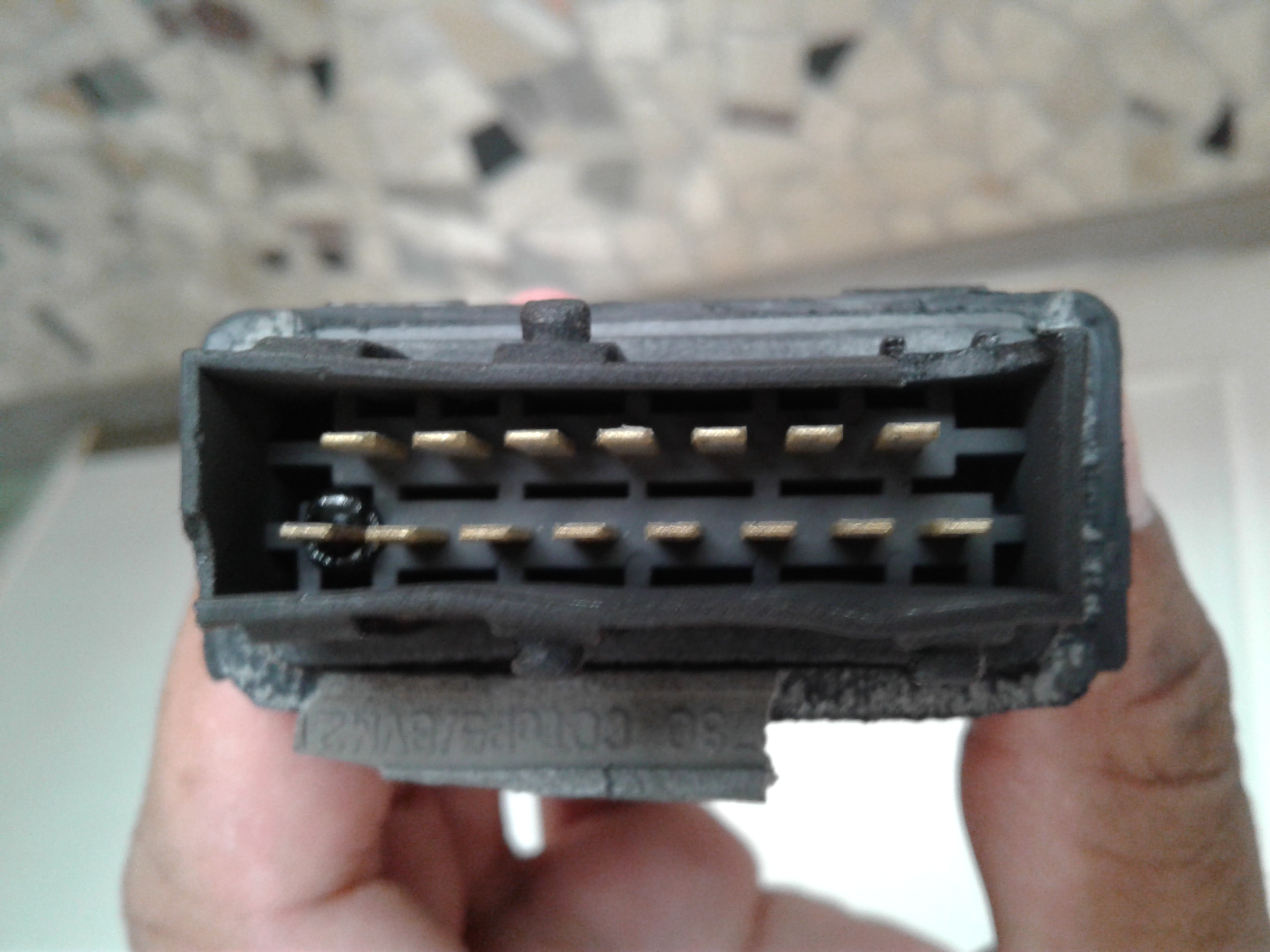

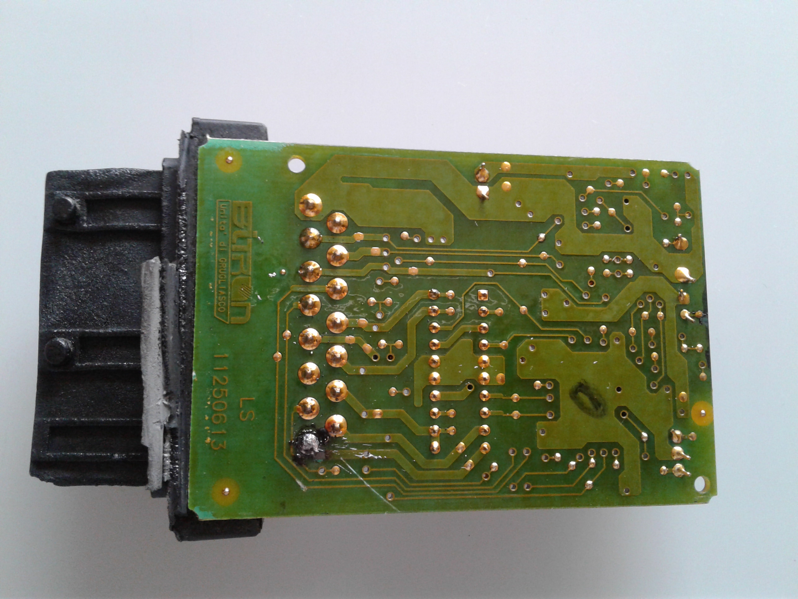

Mensagem por Estilo_você » Sex Jan 13, 2017 10:33 am
veja que esta derretido um dos pinos

Pode ser ela sim, a carcaça é fechada e não foi feita para abrir.. Com certeza ela já foi reparada.
