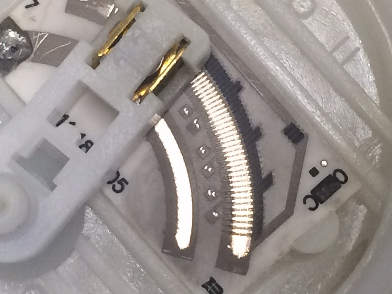

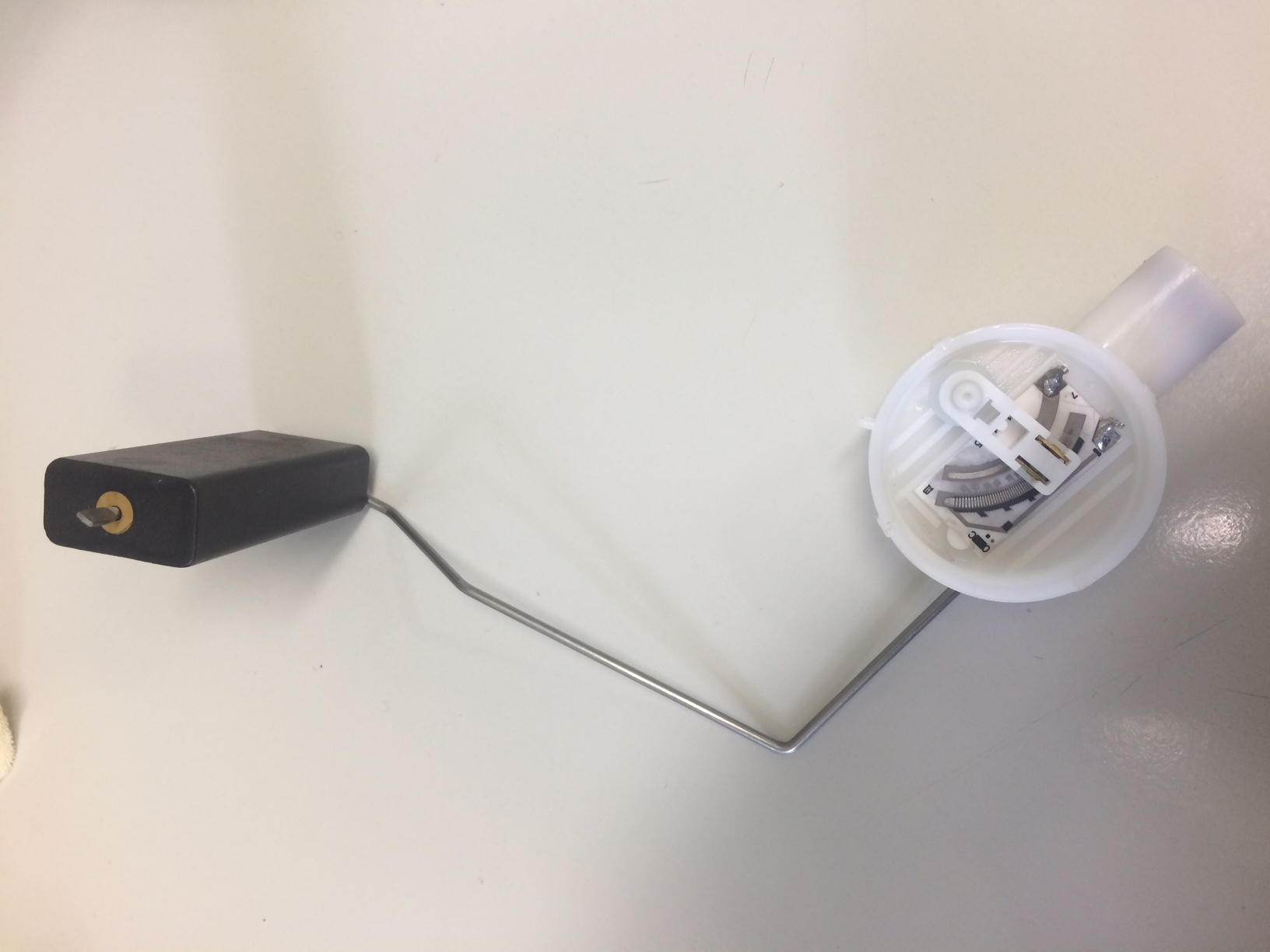

Consegui encontrar aqui a antiga boia que retirei do tanque do meu xsara picasso. Veja com detalhes as trilhas já bem desgastadas. Isso aconteceu quando o carro tinha menos de 20milkm. Tem gente que aposta em tentar limpara e dar um "up", mas não sei se compensa. Comprei uma nova na concessionária e nunca mais tive problema. Rodei mais 50milkm.

As trilhas não influencia tanto assim. O que desgasta mesmo são os dois contatos que ficam gastas de tanto vai e vem nas trilhas. É só colocar um pingo de estanho nas duas partes que fica perfeito.

pela foto, as trilhas estão até boas.. não estão partidas.. é como o colega disse.. a outra parte do contato que deve estar comida já.. também acho que dá pra reparar.

Não sei se me expressei errado, mas as trilhas das fotos acima são do meu ex-xsara. Foi no meu caso. o Estilo_você, acredito ainda não retirou a dele do carro. Somente mostrei como estava a minha quando troquei. Resolvi fazer isso pela dificuldade em retirar o tanque e estar sujeito a quebrar alguns plásticos. Acabei ficando com a antiga de sobressalente para uma eventualidade futura, que, como relatei, não aconteceu. Dei só uma base de como estava a minha como muito pouco uso, menos de 14 meses.
