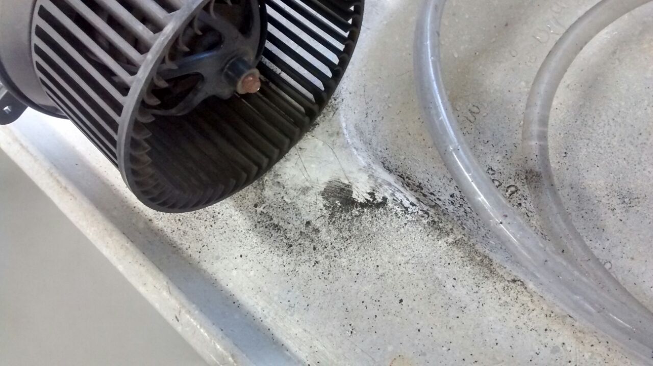

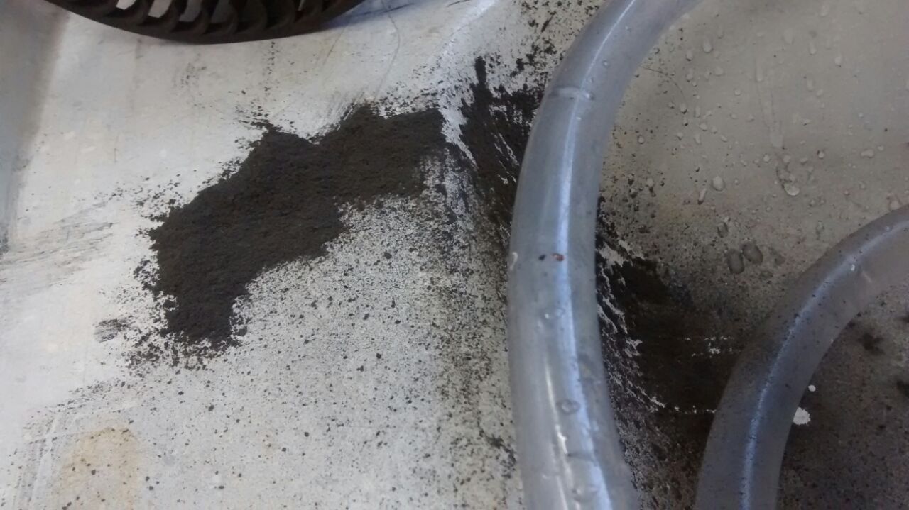

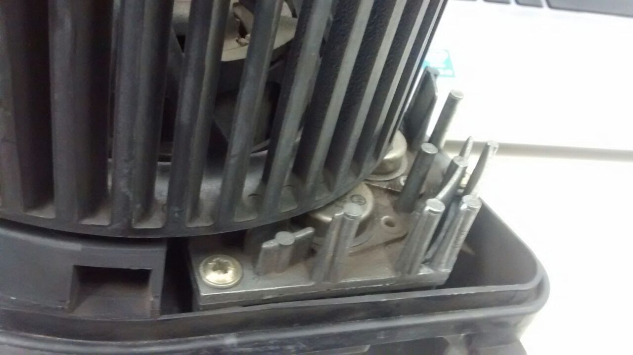

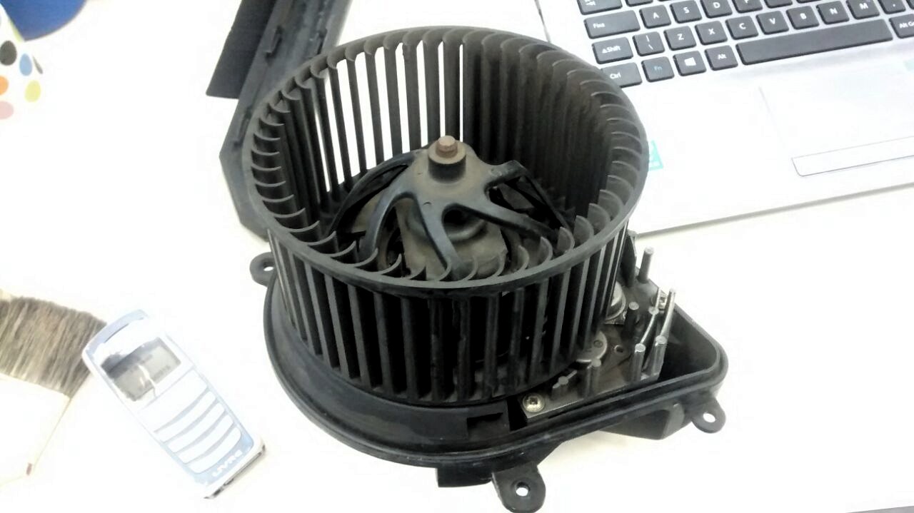

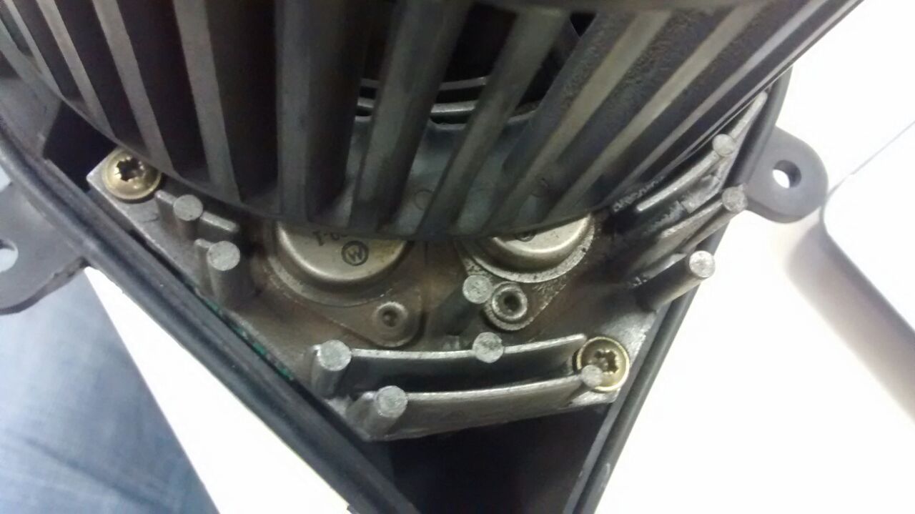

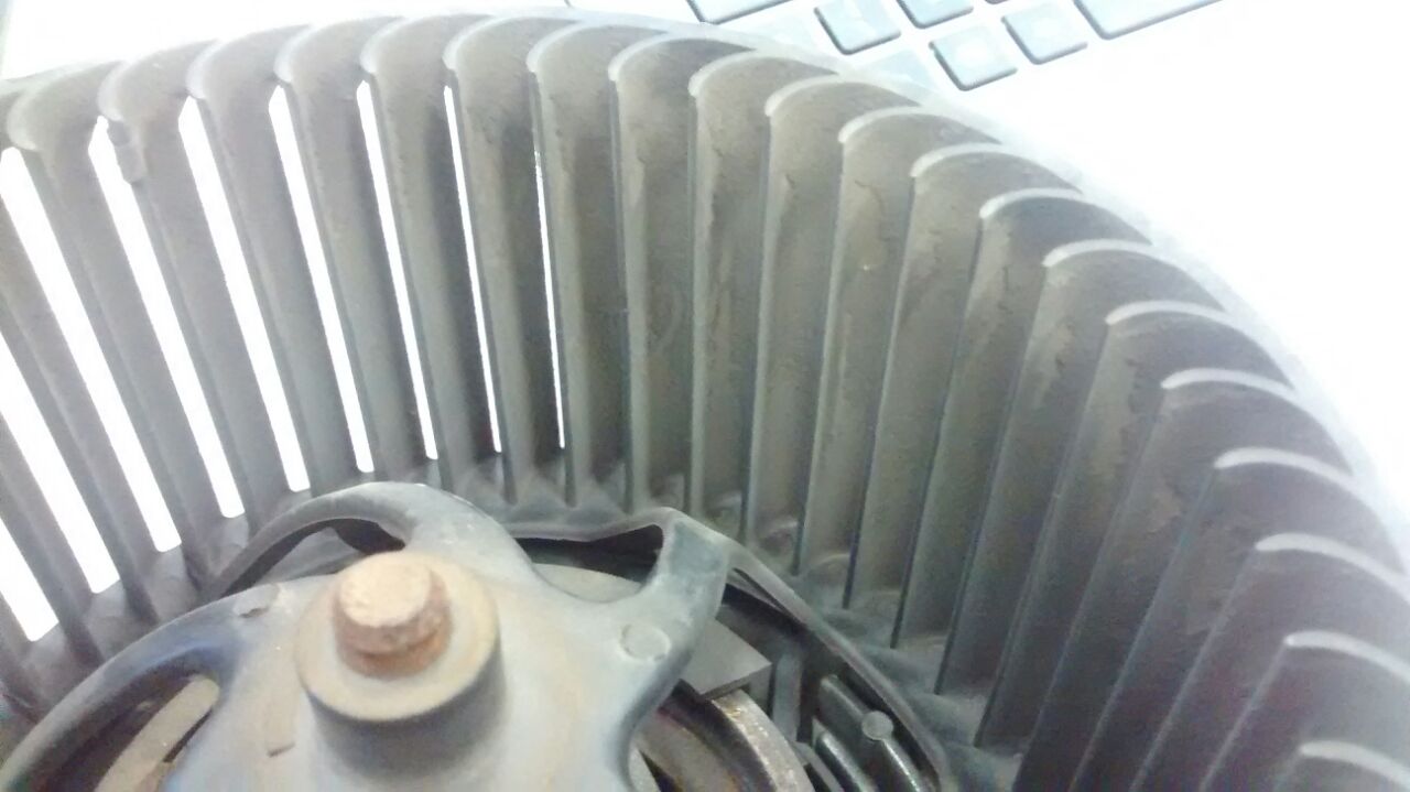

Fala pessoal,
Ontem desmontei o ventilador do VTS só que na correria, por conta da chuva, não tirei foto. Se der desmonto tudo de novo.. hehe
O problema do VTS era que hora o ventilador funcionava, hora não. Eu e meu primo desmontamos ele e descobrimos que era apenas mal contato no conector do motor.
É bem tranquilo de desmontar, são três parafusos e o conjunto de motor sai. A resistência está nesse conjunto e para tira-la tem que tirar o motor elétrico fora. Ele é preso apenas por três borrachinhas.
Adicionado a 1 hora 4 minutos :
Achei as fotos do ventilador do Xantia. Só para agregar informação: o ventilador do Xantia vibrava muito! Achamos que estava com problema, quando meu irmão desmontou descobriu que era só sugeira, limpou e agora roda macio.
O ventilador parece ser idêntico ao do Xsara:
