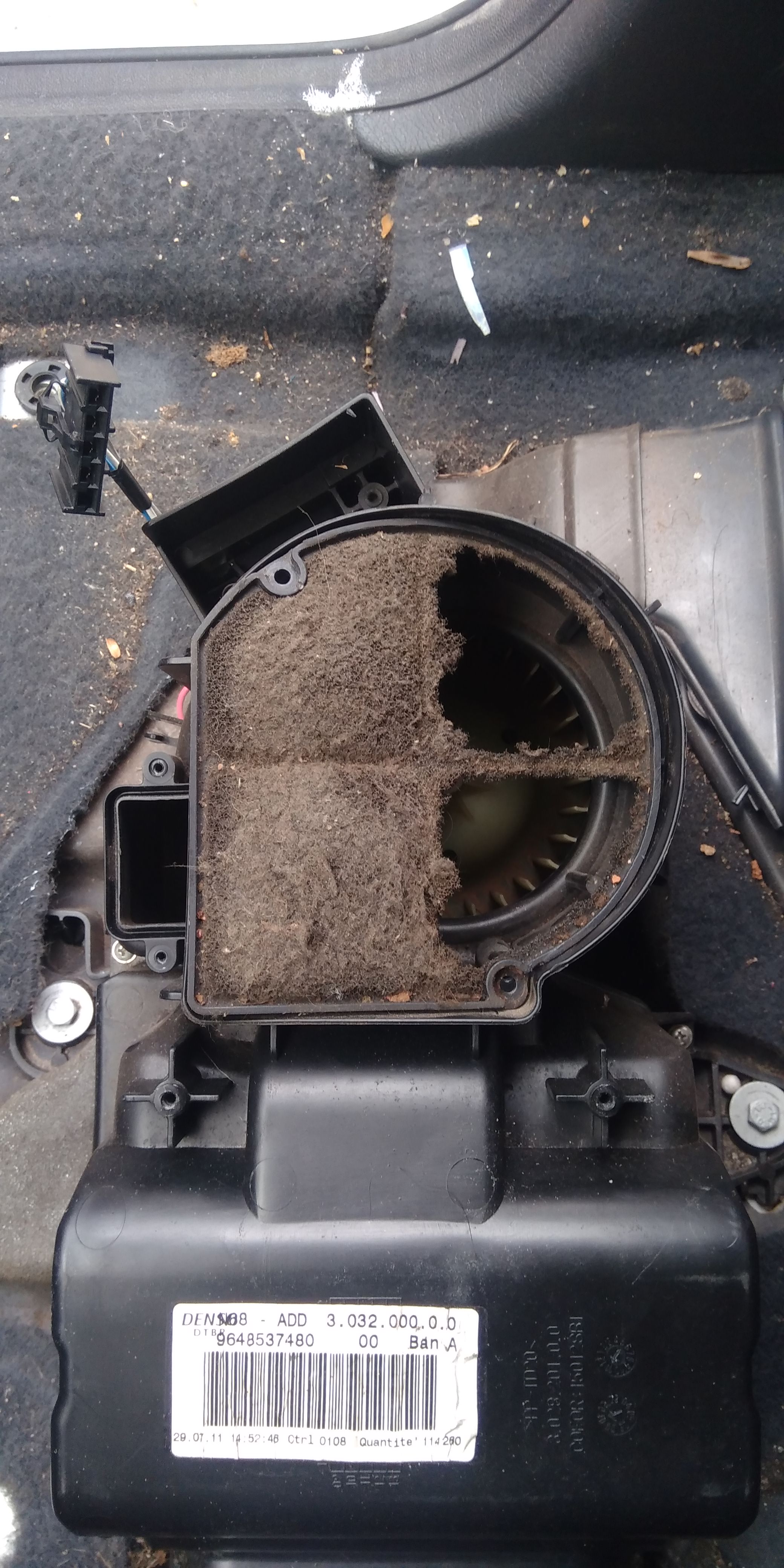

Boa tarde, estou com dificuldade de encontrar o filtro do ventilador traseiro do Xsara Picasso ano 2012. Essa peça fica sobre a caixa do ventilador, sob o banco do carona.
Se alguém souber onde encontro eu agradeço.

Boa tarde,
Então, também tive dificuldades em encontrar esse filtro, daí comprei um filtro de depurador de ar, recortei e colei o meu com cola de contato somente nas áreas onde tem essa cruz de plástico no meio e em toda borda também.
Espero que tenha sido claro suficiente na dica.

Re: Filtro do ventilador interno traseiro Xsara Picasso
Esse filtro só na concessionária, isso se ainda tiver dele a venda. Mas vc pode fazer o que o colega Andrezo fez, pois o material filtrante é exatamente o mesmo do filtro de depurador de ar.
Boa tarde,no meu coloquei 2 lenços umedecidos. Parafusando o suporte que acaba pressionando os lenços.
o meu coloquei uma tela de aluminio
