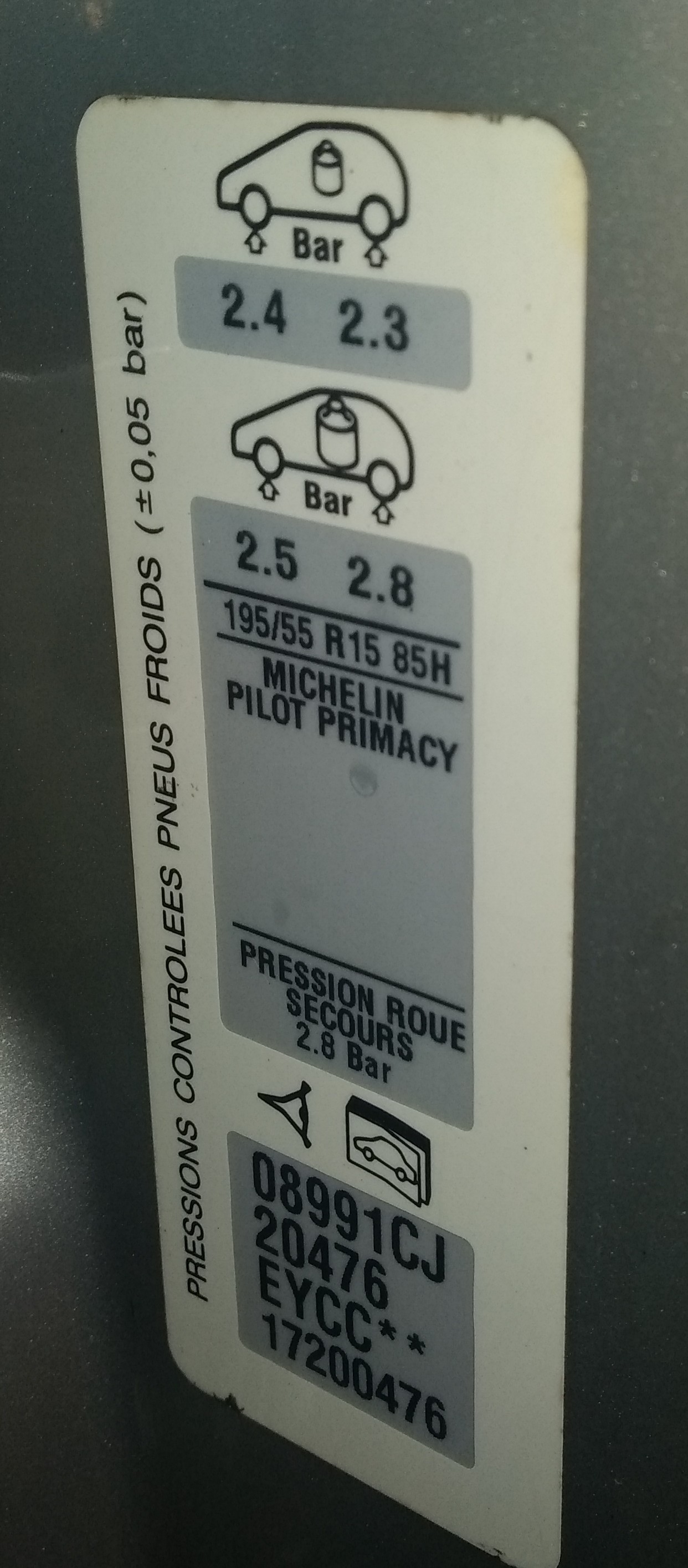

Opa onde vejo o opr e vin?
A bsi dele é a n7 boite D2 sof 3.51
- Mensagens: 3615
Comando de som no volante Xsara VTS 2001
Vin = chassis, mas só preciso dos 8 últimos caracteres
OPR está na etiqueta da porta
Opa se puder ver o esquema elétrico agradeço muito
Chassis 1j405490
