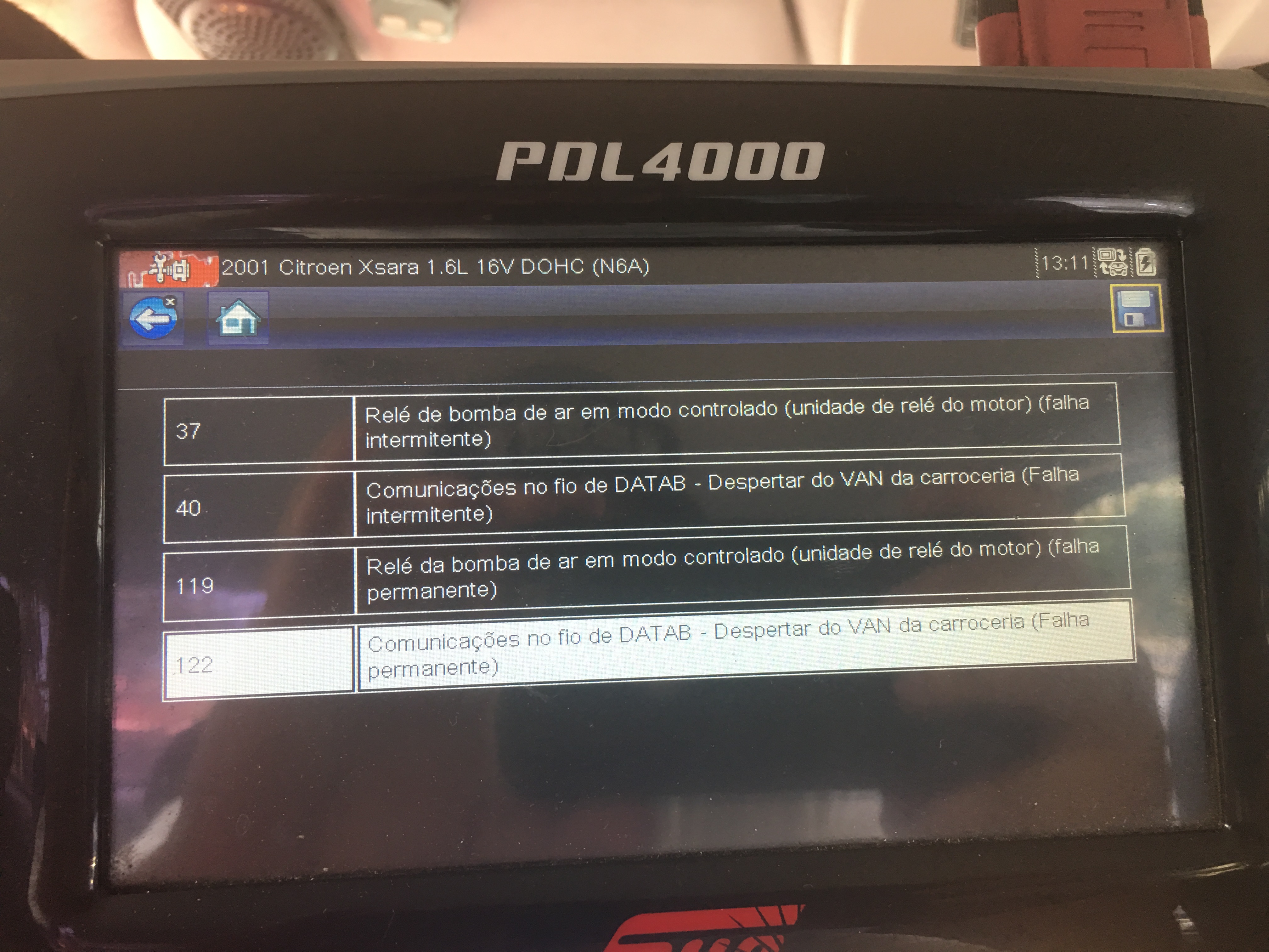

Pessoal!
Hoje eu encostei meu Xsara para fazer manutenção na ventoinha, pois o segundo estágio não estava funcionando. Talvez seja isso que esteja causando superaquecimento.
Mas o que está me intrigando são os códigos de erro abaixo que pesquisei na internet mas não encontro nada a respeito.
Alguém sabe o que é isso?
Citroen Xsara Break Exclusive
Erros de rede VAN geralmente são causados por picos de tensão, ou bateria com carga baixa. Eu não me preocuparia tanto com isso.
Agora a tal bomba de ar, pesquisando em fóruns gringos, eles dizem que existe um sistema de controle de emissões que bombeia ar no escape, ou algo assim, quando o motor está frio. Até onde sei, os Xsaras não vieram com isso, então pode ser que a opção esteja ativa na BSI mas o seu carro não tenha a peça, causando esse código de erro. Seria legal ter um Lexia para confirmar se é isso mesmo, e se for, desativar a função.
