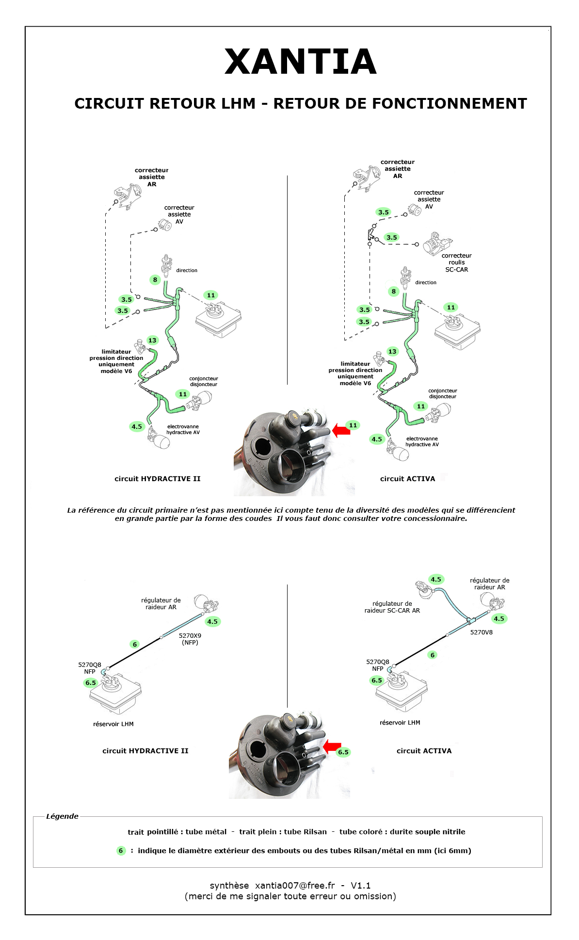

pessoal preciso de um manual pra instalar a mangueira polvo, mandei meu carro pra uma oficina pra arrumar o motor e resolvi aproveitar pra trocar a mangueira , na oficina tinha um cara que entendia desse carro so que ele saiu da oficina e o pior tiraram a mangueira anterior que ja estava bem estragada e agora eu nao sei aonde vai cada mangueira , ja comprei a mangueira so falta saber como instalar . alguem pode me ajudar ? obrigado

Veja se ajuda: http://www.rmattila.com/images/remontit ... us_change/
Essa imagem diz onde cada ponta vai:
MANUAL DE INSTALAÇÃO DA MANGUEIRA POLVO
Mensagem por Munhoz » Ter Mar 14, 2017 2:04 pm
Além da imagem que o Renan postou, tem um guia técnico também que pode ajudar: Guia Técnico Suspensão Hidráulica

Mensagem por xanddele » Qua Set 04, 2019 10:59 pm
Adicionado após 1 minuto 19 segundos:
http://xantia007.free.fr/19_circuit_retour_fiche.php
