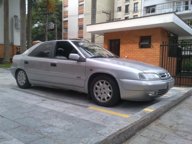

comprei um Citroen xântia V6 recentemente..e tem algumas coisas a fazer..então vou precisar de dicas para poder resolver esses pequenos detalhes..
obrigado..
obrigado..

tenho essa foto,vou tirar mais e mando aqui
