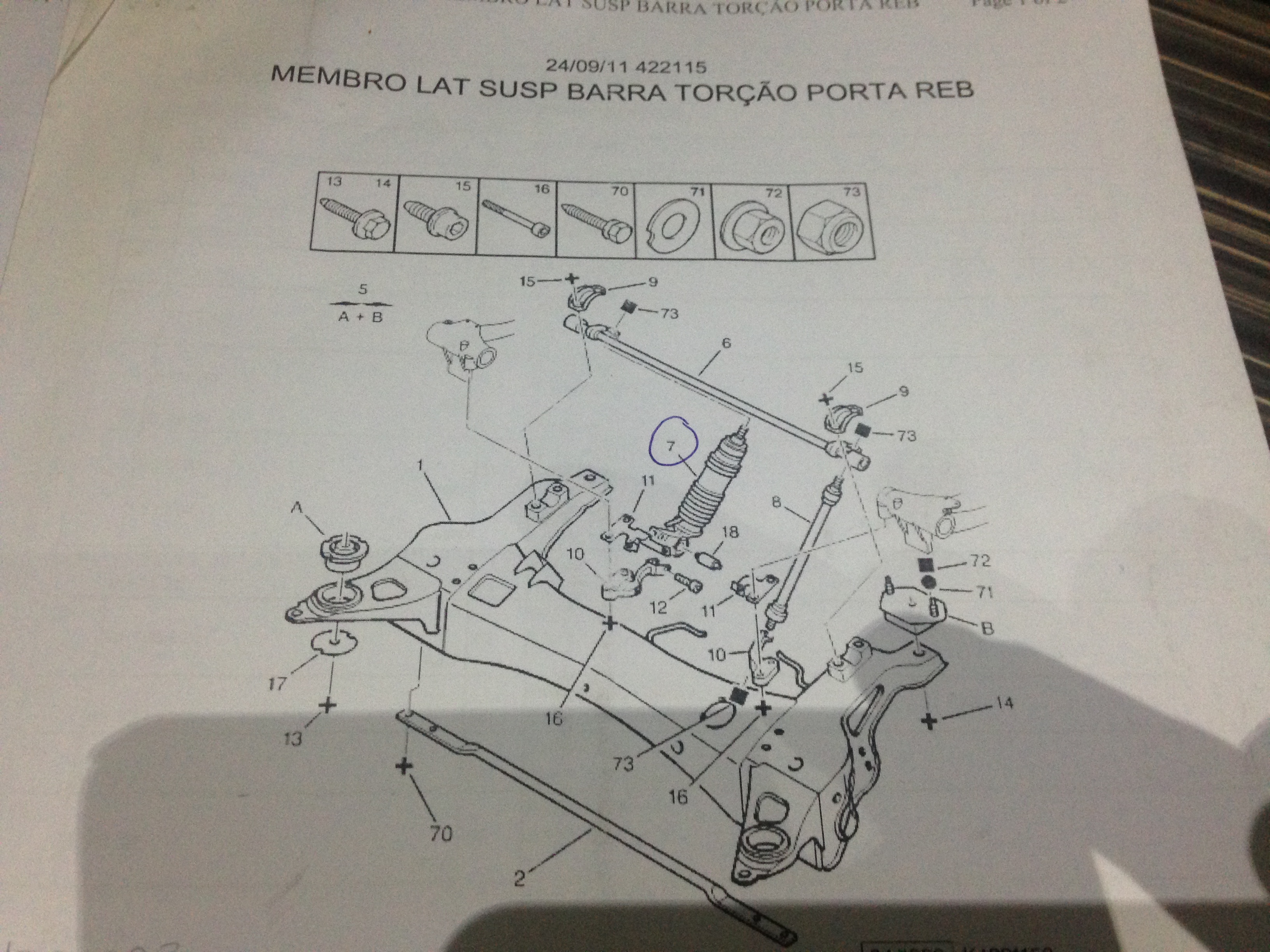

Pessoal , sou novo por aqui , tenho um Xantia Activa 2.0 Turbo 1997 . Estou precisando de ajuda para resolver um vazamento do oleo LHM que fica no cilindro perto da roda traseira direita , não sei o nome dessa peça ao certo , o que da para entender que é tipo um amortecedor hidraulico .
Depois de procurar muito achei o código dessa peça que é o 5090 04 . No desenho que estou enviando a peça que me refiro é a de numero 7.
poderiam me ajudar a resolver esse vazamento e qual seria a melhor opção a ser feito ?

Bem vindo xará.
Essa peça é o macaco hidráulico ou bieleta hidráulica.
Onde vaza exatamente?

O vazamento é na parte inferior da bieleta , enquanto o carro fica na posição normal fica apenas pingando , quando abaixa ou sobe a suspenção chega a escorrer bastante oleo .
Sabe me dizer se para retirar essa peça preciso retirar a pressão do sistema ? Teria como recondicionar essa peça ou tenho que troca-la ?

então, essa é uma boa questão. O problema do activa é que está fadado a morte, não fabricam mais peças e o dia que nós entusiastas perder o tesão de ficar mexendo, já era. Por exemplo, existe um cara na Lituânia que recondiciona os batentes e não conheço nenhum outro que faça isso. O mesmo acontece com outras peças...
http://www.elastomer.eu/index.php?optio ... 37&lang=en
Pode ser que encontre a solução para o seu caso aqui http://www.eastment.net/ramrep/index.htm
Você está em qual cidade? Temos dois Activas em casa também mas ambos são v6.
Abraço

Vitor, o link que o Munhoz colocou é certeiro se o vazamento for no retorno de óleo da bieleta.

Outra coisa é que ainda dá para comprar as bieletas na Citroen.
O problema é o preço.
01 pç 5090 04 CILINDRO AN TOMBA ATIVO TRAS R$ 3.037,29

A bieleta dianteira é mais cara:
01 pç 5090 02 CILINDRO ESTABILIZAÇÃO ATIVA A AVANT ASS R$ 5.590,02
