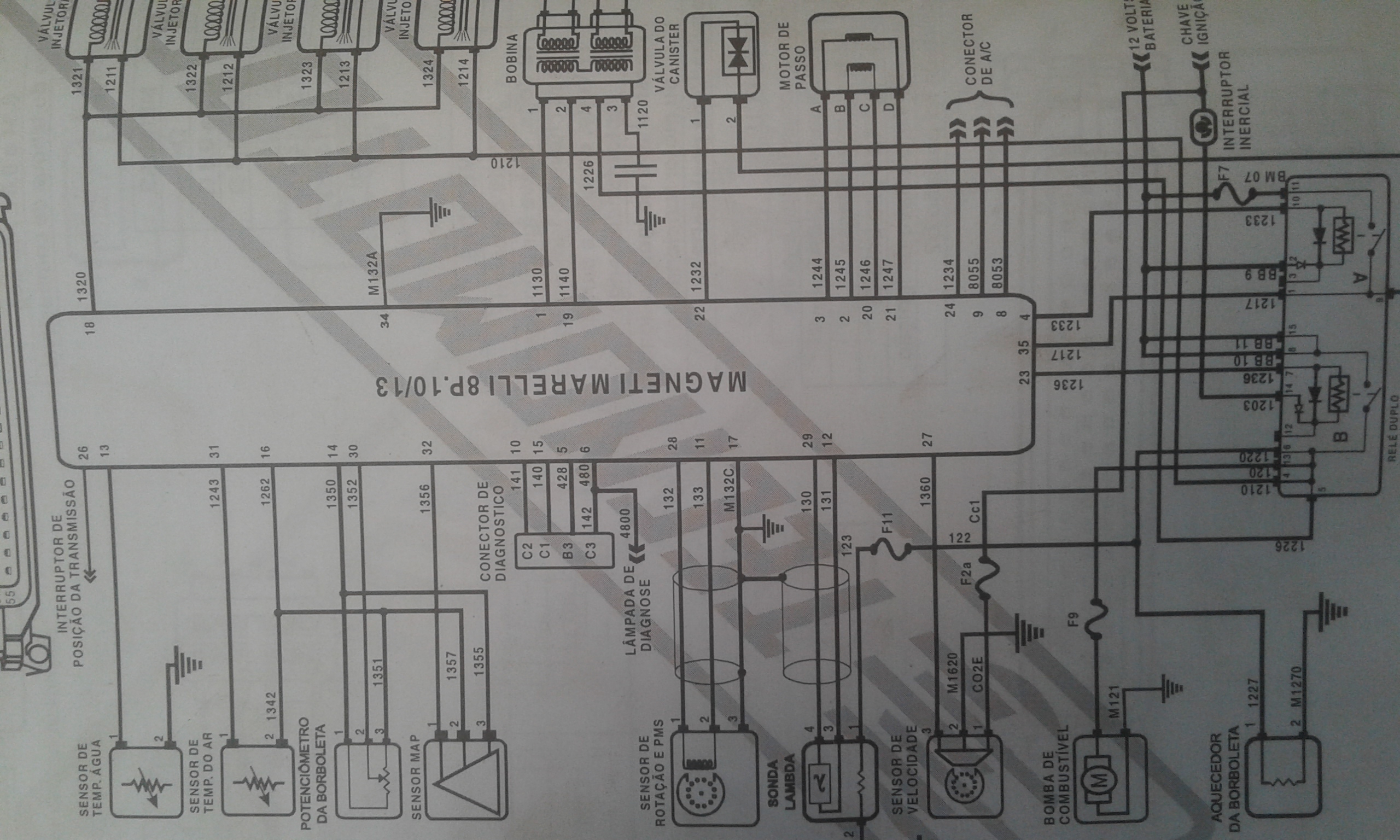

Xantia não pega
Boa tarde, tenho um xantia 2.0i automático, carro perfeito,mas a ums, três meses atraz ele simplesmente parou de funcionar,parei com o carro normal depois de uma hora quando fui ligar ,não quiz mas, ja tentei de tudo mas não pega, quando liga a chave ele aciona a bomba normal, aciona o corpo da borboleta tudo certo,mas quando da a partida ele não centelha e nem pulsa os bico e não aciona mais a bomba, ja retirei o sistema de código e mesmo assim não pega, se alguém tiver uma ideia do q possa ser, por favor me dêem uma luz ai, desde ja agradeço.

Xantia não pega
Eu tenho todo diagrama eletrico do modulo, testando hj aki ,o modulo não manda sinal para o relé acionar, tenho varios diagramas da linha citroen.

Xantia não pega
O pino 23 do modulo é o pino q aciona o relé, quando acionada a partida o modulo não manda o sinal, so vai sinal no momento em q liga a chave de ignição , troquei o sensor de rotação e nada.

Xantia não pega
Então teu módulo queimou
