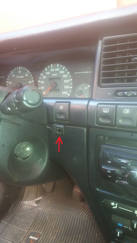

MEU XANTIA LIGA SEM DIGITAR O CODIGO
Olá, tenho um problema semelhante, comprei o carro e veio só com a chave reserva, e tem um botãozinho ao lado do miolo que foi colocado, eu viro a chave ate acender o painel e depois aperto esse botãozinho e o carro liga,(não toda vez ,por que a primeira partida do dia ta difícil de pegar). ainda não tive tempo de ir ate um eletricista pra ver o que foi feito.
Tem como eu desabilitar tudo e deixar a partida normal só virando a chave?- Munhoz

Xantia ligando sem digitar o código
Obrigado munhoz, mas nao funciona, quando tento dar partida, faz uns clek clek e nem vira o motor de arranque , ai insisto ate que pega, parece algum bloqueio eletronico. um clek vem de dentro do painel e outro la da frente perto do motor, parece barrulho de relé. mas depois que pega passa o dia pegando normal.
