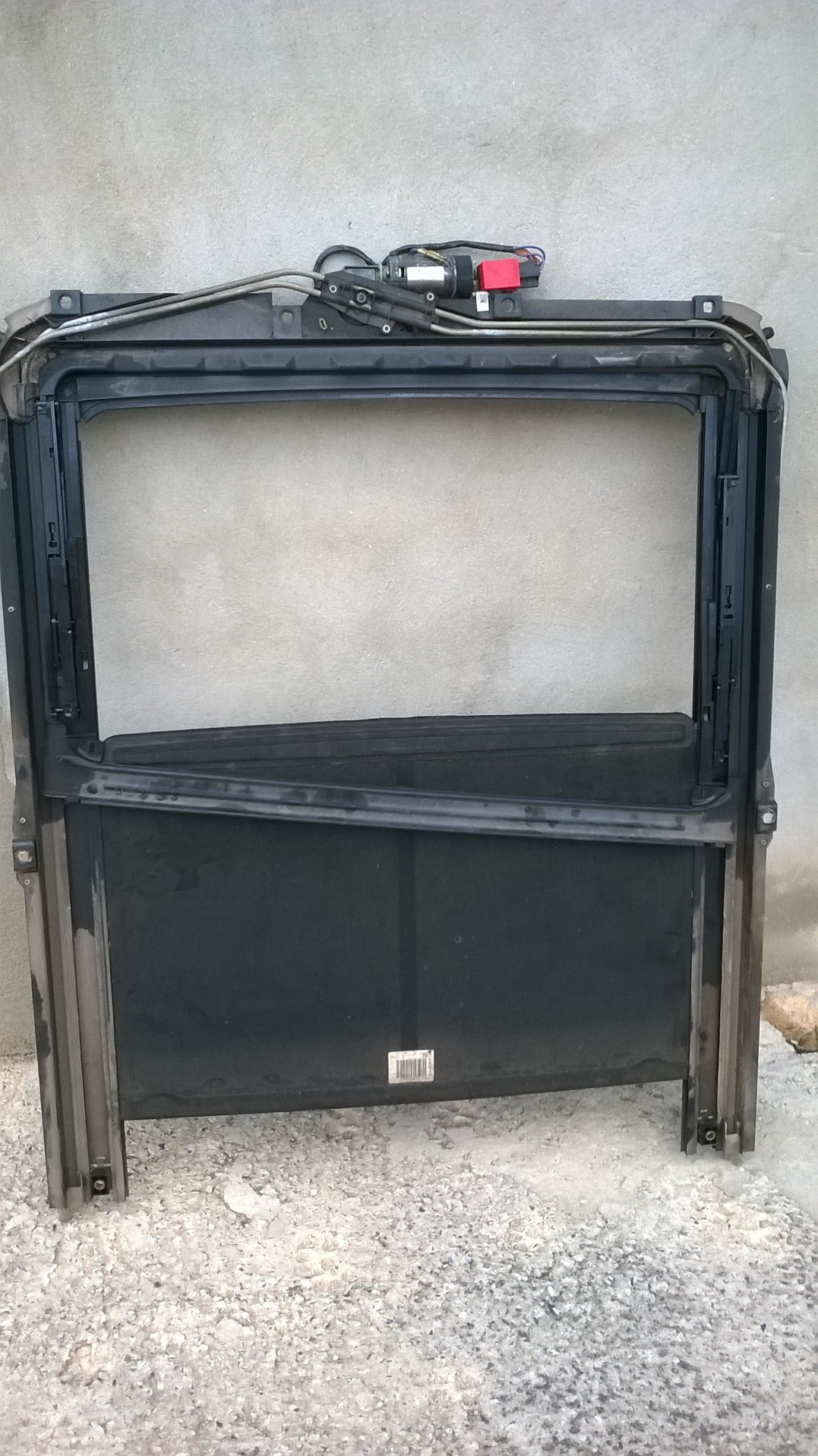

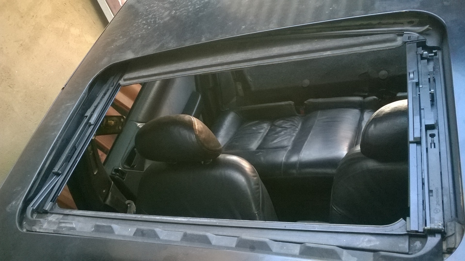

Olá pessoal, aqui choveu dois dias seguidos e meu carro encheu de agua no banco traseiro, e ontem peguei pra descobrir de onde tinha vindo a agua, e descobri que era do teto solar, desmontei o forro do teto para ter acesso aos drenos traseiros e desentupi-los, consegui fazer isso com sucesso e realmente estavam entupidos, porem nos drenos da frente eu teria que abrir o teto pra ter acesso, tentei manivelar o eixo do motor e nada, dai tive a brilhante ideia de tirar o vidro, deu certo , consegui desentupir os drenos da frente. Poren continuei mexendo e manivelando o eixo do motor do teto ate que descobri que o carrinho de um lado estava travado, creio que por causa da sujeita que ta ali, e forcei ele para destravar usando micro oleo, quando percebi que o carrinho de um lado foi pra tras e o outro carrinho nao, e nao consegui alinha-los denovo, pretendo retirar o teto do carro pra mexer fora do carro, e ver o que eu consigo. vou postar fotos pra vcs.

Desmontei o teto e consegui alinhar os carrinhos, mas mesmo assim um dos carrinhos nao vai pra tras, achei uma cabeça de rebite dentro desse carrinho, tirei mas ainda nao andou, pelo que vi sao dois rebites entao acho que tem a cabeça de outro dentro do mecanismo do carrinho, alem da sujeira, to com medo de nao conseguir montar denovo, mas vou retirar os rebites e retirar os carrinhos pra ver o que eu acho la. assim que eu abrir posto fotos. e se vcs puderem me ajudar la no topico "modo manutençao o que muda" eu agradeço.
