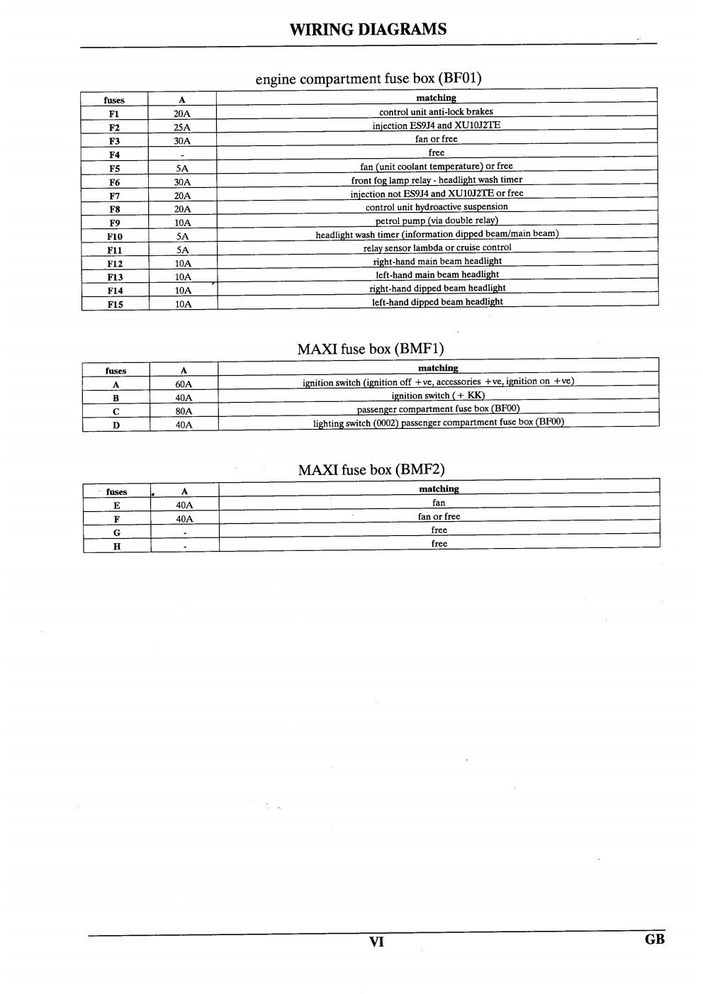

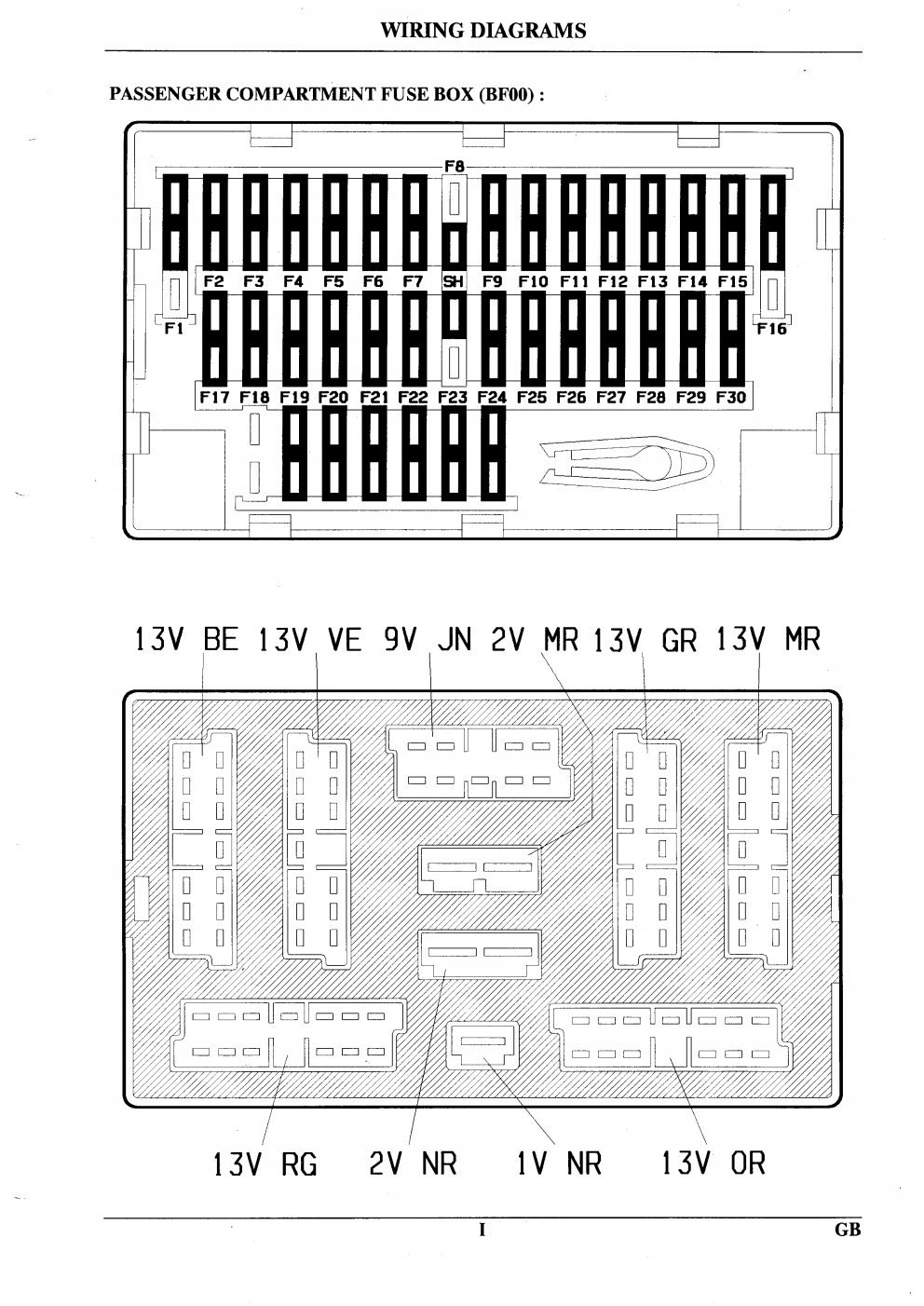

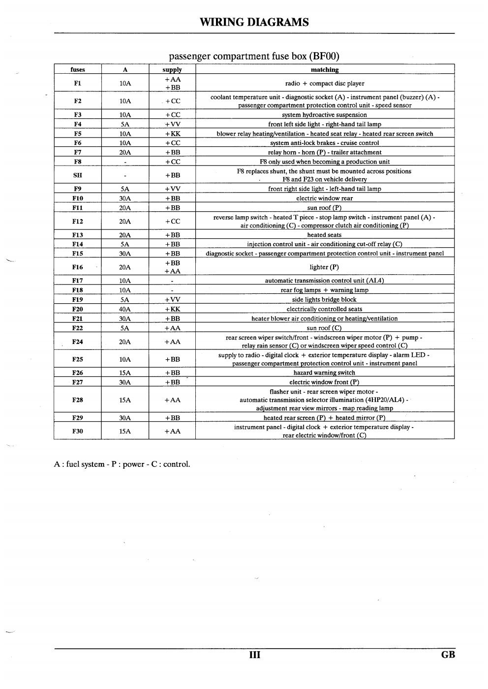

Precisei MUITO dos diagramas a seguir e, após consegui-los e sanar meu problema, compartilho com todos vocês, já que é um material raro e dificil de se conseguir

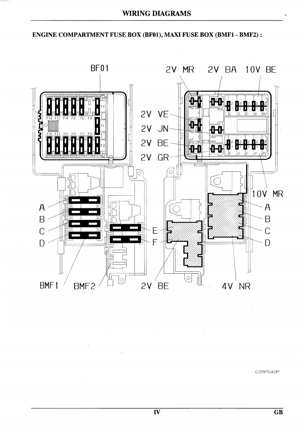

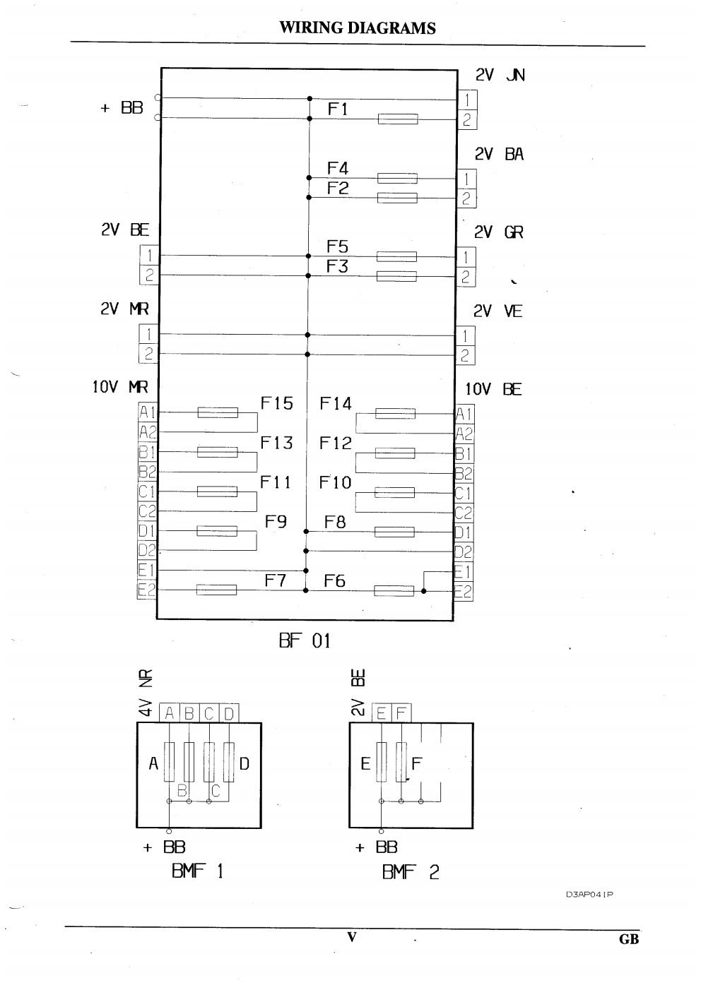

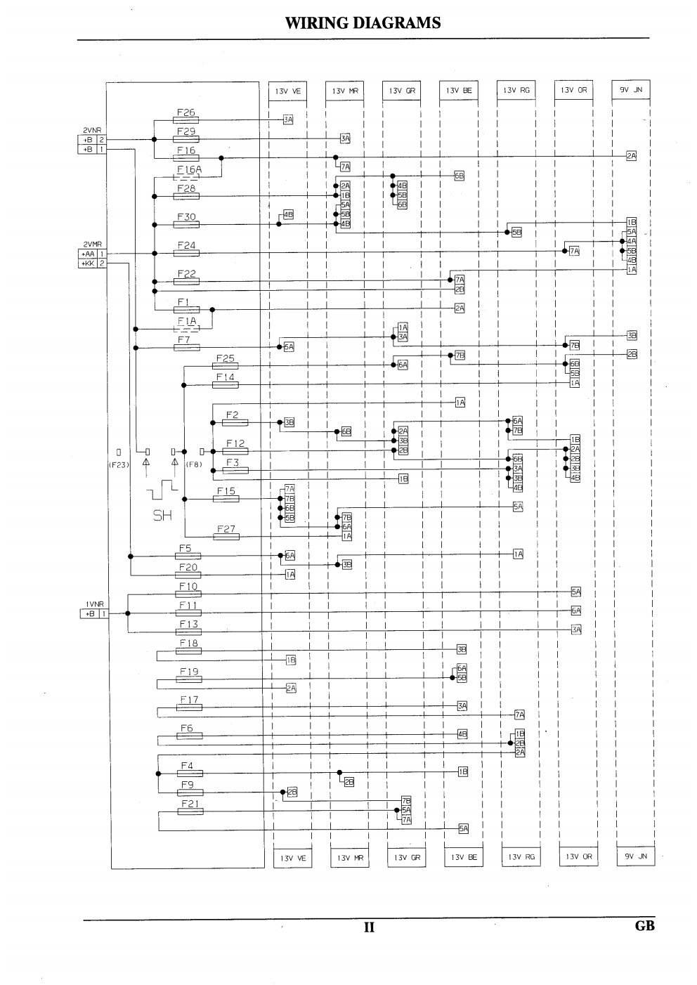

Os diagramas abaixo molstram em detalhes a caixa de fusivel do cofre do motor (mencionada nos diagramas da Citroen como BF01) e a caixa de fusiveis que fica embaixo do volante (Mencionada como BF00)

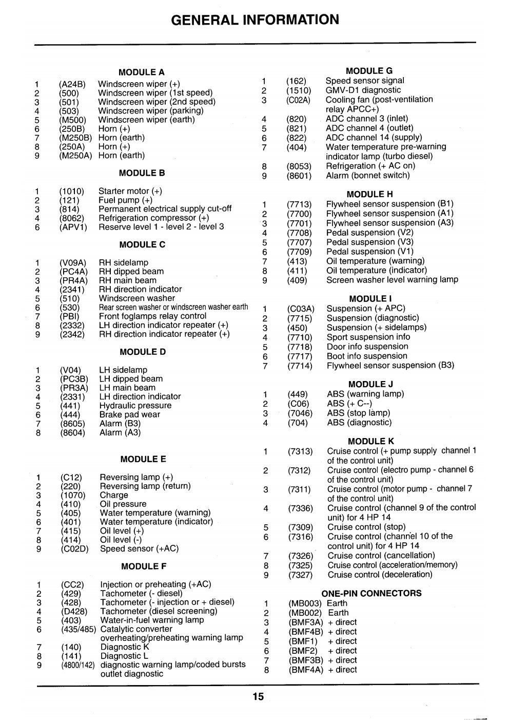

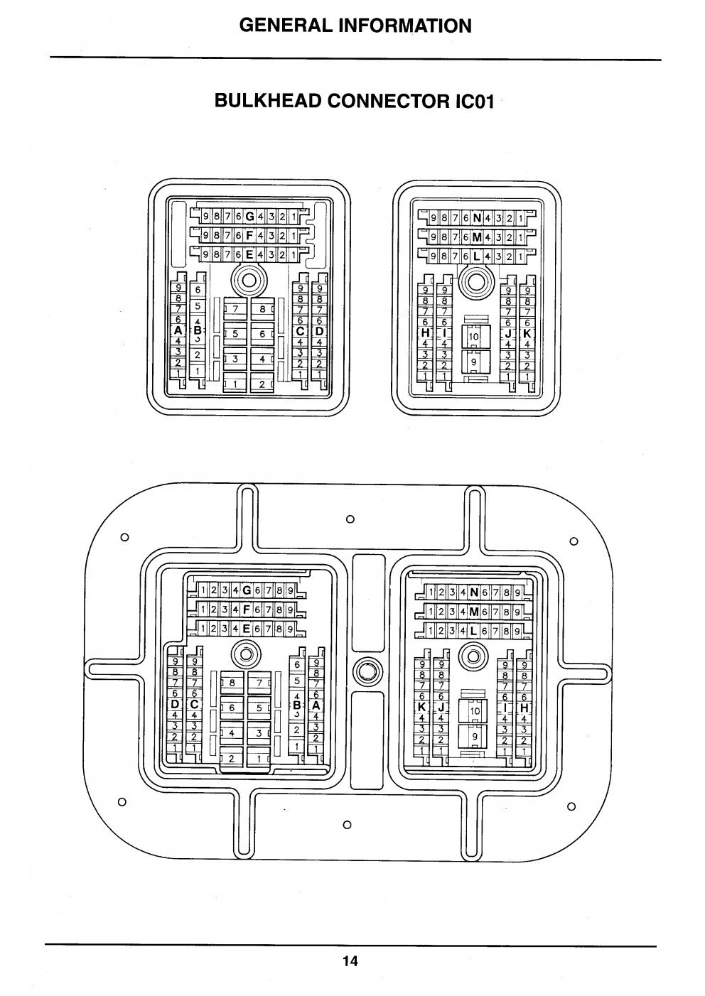

O diagrama abaixo é também igualmente dificil de ser encontrado. Trata-se do conector conhecido como Bulkhead Connector (IC01 nos diagramas) de 133 pinos. Responsavel por levar toda a informação da região do motor e da caixa de fusivel BF01) pra dentro da cabine, ele recebe a fiação que passa pelo paralamas, entra embaixo da churrasqueira e entra no habitáculo direto para a caixa de fusivel BF00 e segue adiante. É um conector muito bem construido e selado, preso por 2 parafusos torx no centro do terminal. Para acessa-lo é necessario remover a churrasqueira e uma cobertura de plastico que o protege da chuva e da sujeira.
