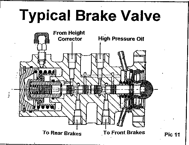

Miau, o Xantia não tem servo freio, quem faz a força pra frear é a pressão do sistema de suspensão. Quando pisamos no pedal, só abrimos a válvula. Vou deixar uma imagem para explicar:
No esquema da pra ver que quem freia os freios da frente é a pressão do sistema (high pressure). Na traseira, repare que a entrada é do corretor de altura, então é o peso da traseira que aciona os freios de trás. Quanto mais peso, mais carga.
O pedal vai preso na peça 2, bem ali no número 11. Essa peça tem um pino que aciona a dosadora.

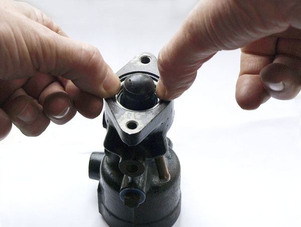

O que estraga nesse caso é membrana da dosadora do freio, o item 6 da imagem. Ainda vende o kit de reparo na citroen e não compre paralelo pois não é bom e o freio fica acionado direto.
