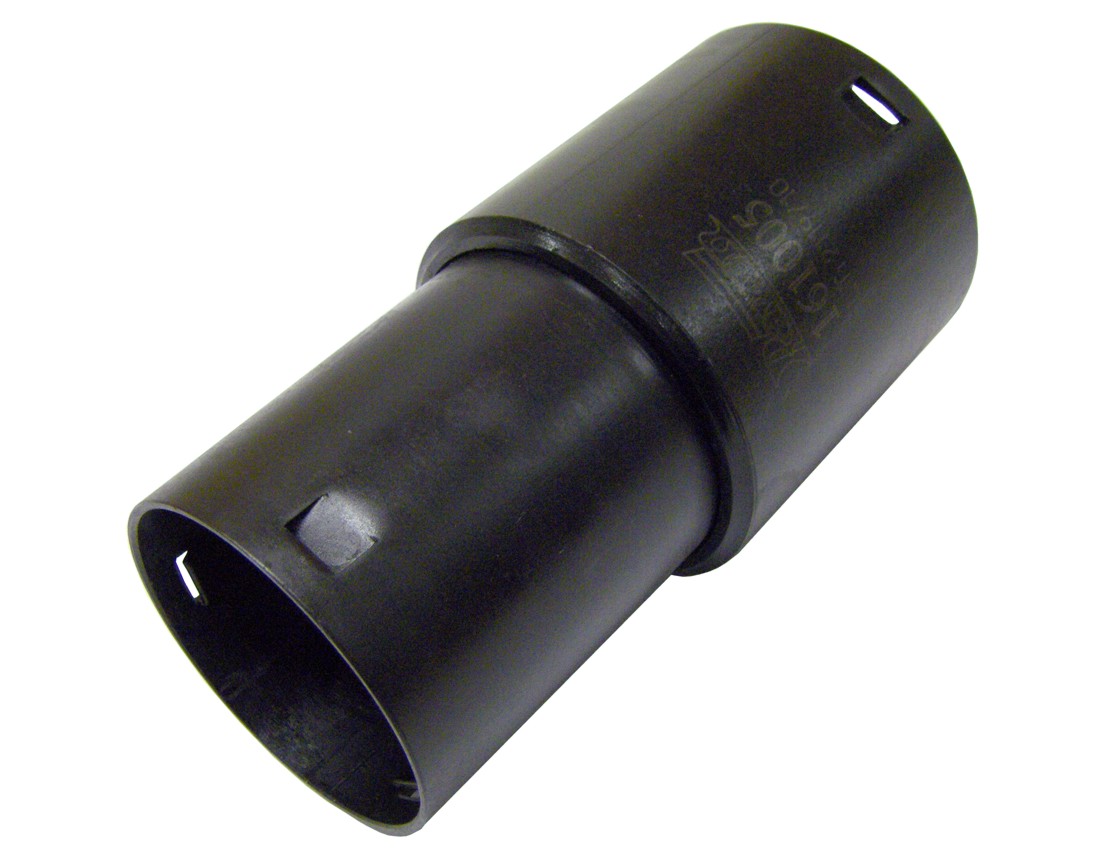

Olá RGDL... A chave que aparece no ML é essa aqui.
Realmente na parte de cima dá pra tirar com a chave torks. Bem lembrado. Da última vez não conseguir porque estava estourado e a parte de cima do coxim girava toda...

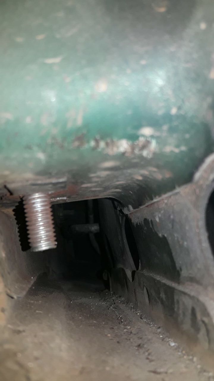

Tudo acontece comigo... Acreditam que a rosca onde o coxim é preso não está lá? Simplesmente caiu... Ou seja o coxim estava solto.. O acesso ali é terrível. O lanterneiro terá trabalho pra resolver isso. Tô lascado.

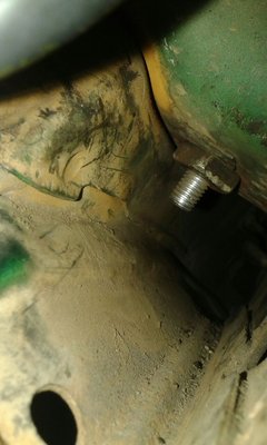

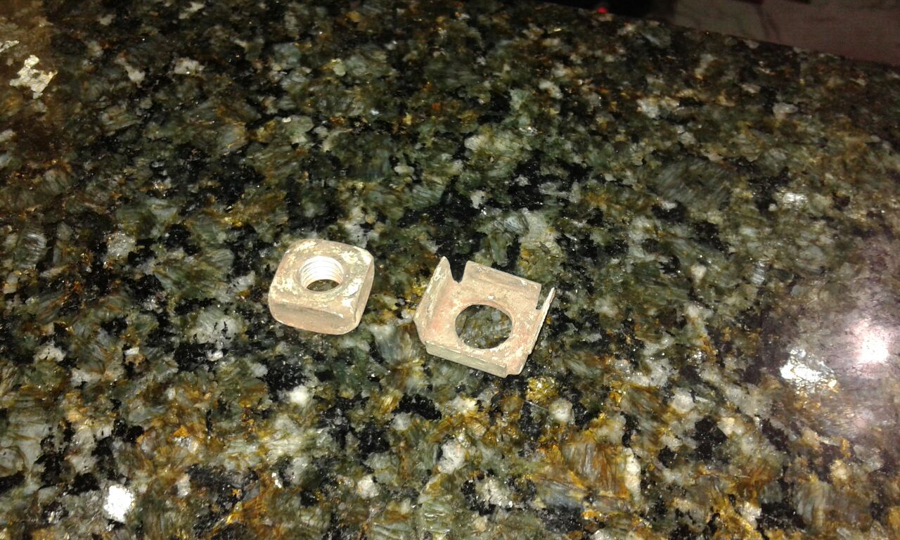

Bom dia!! Consegui "pescar" a porca e o que parece ser o suporte que não deixa ela virar ao enroscar o coxim.
O coxim está só apoiado na lataria.

Kadurj, isso aconteceu porque quebrou o suporte da porca e ela caiu, na foto em que vc mostra o coxim só apoiado na lataria dá para ver a rebarba do suporte ainda soldado na lataria.
Agora, botar essa porca no lugar vai ser uma complicação.

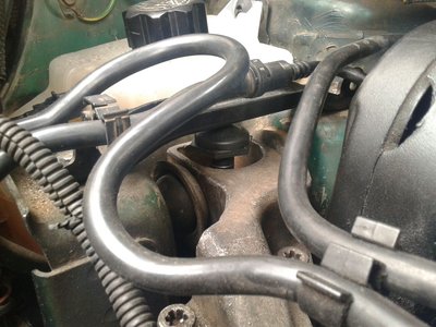

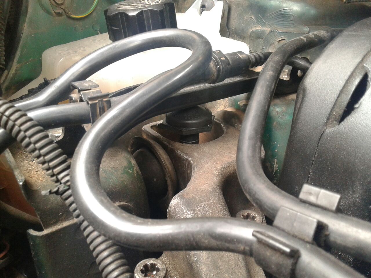

Bom dia! Como os amigos sabem recentemente fiz a troca do reservatório de expansão da nave. Ao tirar o farol do lugar percebi que tenho acesso bem mais fácil ao local para pôr a porca do coxim hidráulico. Dito e feito.
Neste último sábado me aventurei e fiz a troca do coxim. Abaixo está a porca no lugar.
Comprei uma porca com silicone pra ser usado como contra porca mas só entra com chave. O que é impossível pois não há espaço para girar a chave.
Será que corre o risco de desenroscar sozinho sem a contra porca??

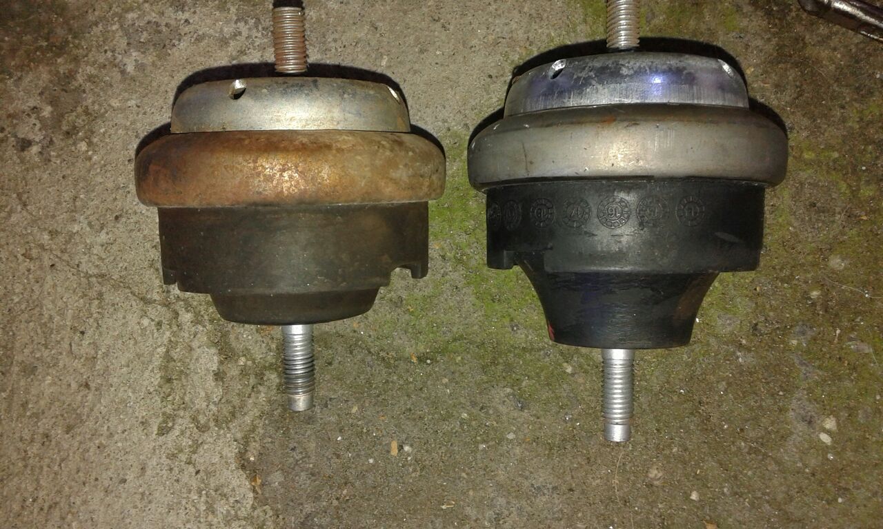

Vejam a diferença entre o usado e o novo.

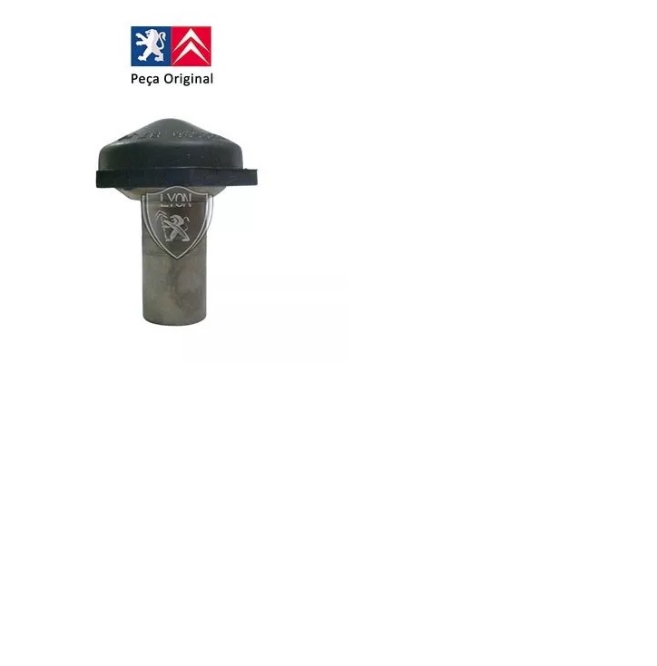

Lembro que estou sem o batente que é enroscado na ponta do coxim, mas já fiz a compra hoje por R$ 47,05 temers. Acredito que a falta deste, me fez perder o coxim anterior mais rápido.
Bom. É isso.. Mais um pra conta. Abs..

Eu acho pouco provável que saia do lugar, pois o que tem ali segurando a porca é só um suporte. Acredito que o objetivo desse suporte é apenas evitar que a porca caia quando se faz a troca do coxim.
Mas se vc quiser mais segurança coloca uma trava química de baixo torque (cor azul, a vermelha é alto torque e torna quase impossível retirar depois), isso vai impedir que a porca afrouxe sozinha.
Pode até ser que a falta dessa peça influencie na durabilidade do coxim, mas tem muita peça ruim no mercado, por isso que esse tipo de peça eu só coloco da Brith.

Ok Rgdl. Os dois são da marca Birth. Tanto o antigo quanto o novo. Também só uso esta marca.
"Mas se vc quiser mais segurança coloca uma trava química de baixo torque (cor azul, a vermelha é alto torque e torna quase impossível retirar depois), isso vai impedir que a porca afrouxe sozinha."
Boa idéia.... Farei isso... Grato pela dica.

Boa tarde!!! Finalmente o batente está no lugar... Agora sim... Completo. Abs.
