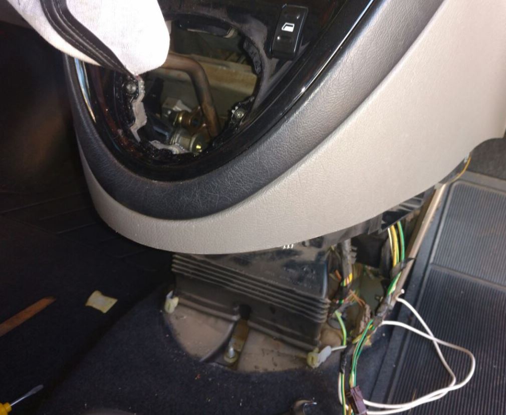

Para trocar, primeiro tive que retirar o acabamento abaixo do câmbio ( 8 parafusos e duas presilhas ), conforme a foto:

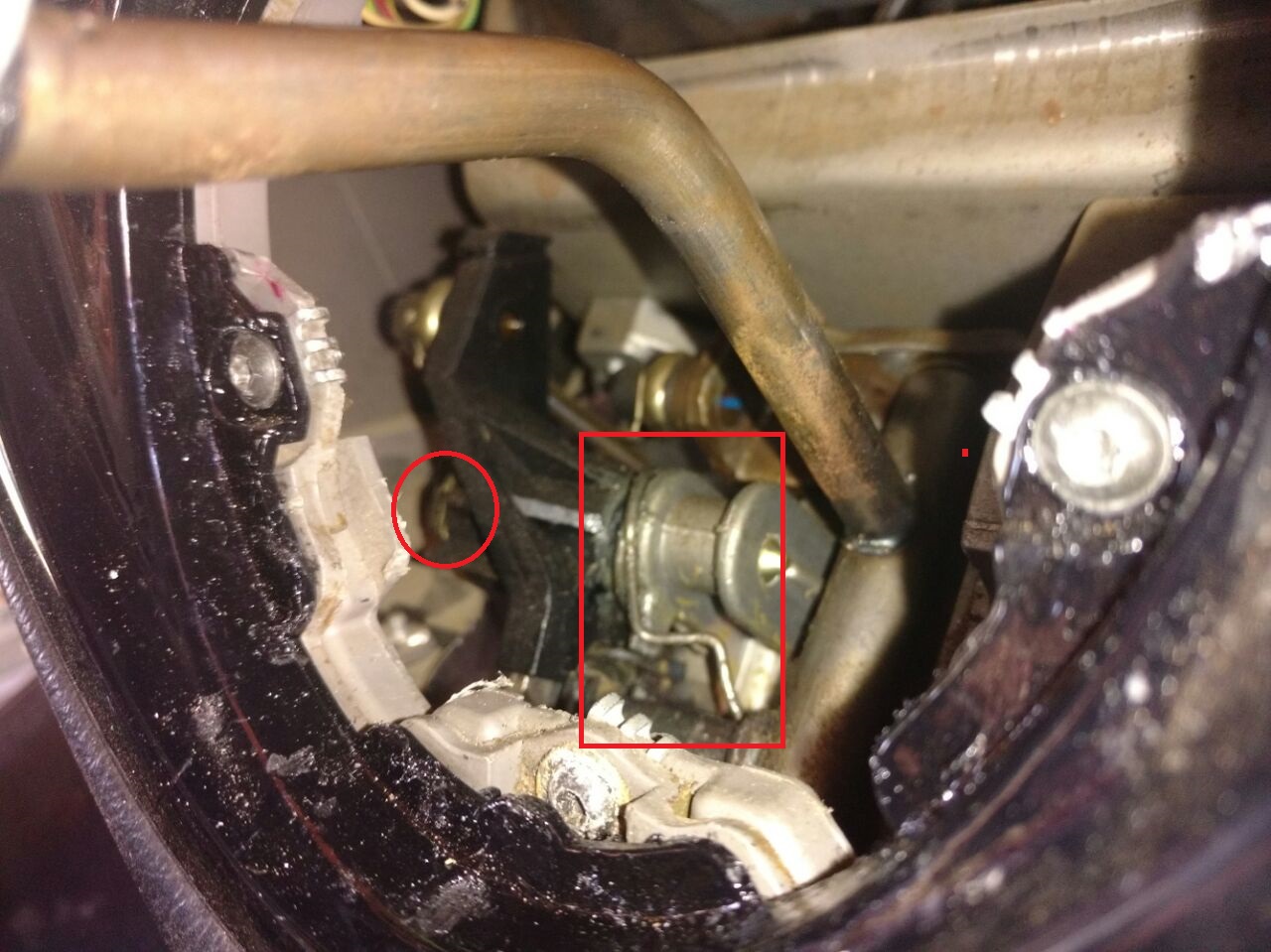

Em seguida é preciso remover o parafuso indicado pelo círculo vermelho. Detalhe para a mola quebrada no quadrado vermelho:

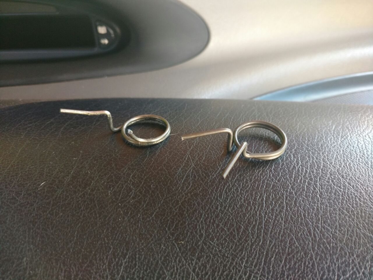

Comparação da mola quebrada (esquerda) , e da nova:

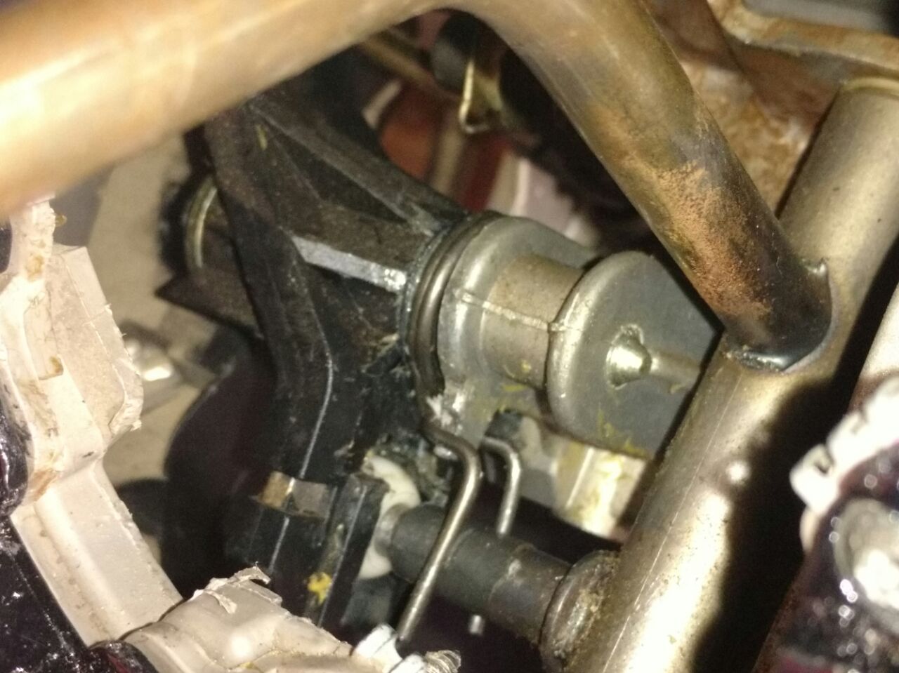

Por fim, a mola nova ficou posicionada da seguinte forma:
Agora a alavanca ficou "firme novamente".
