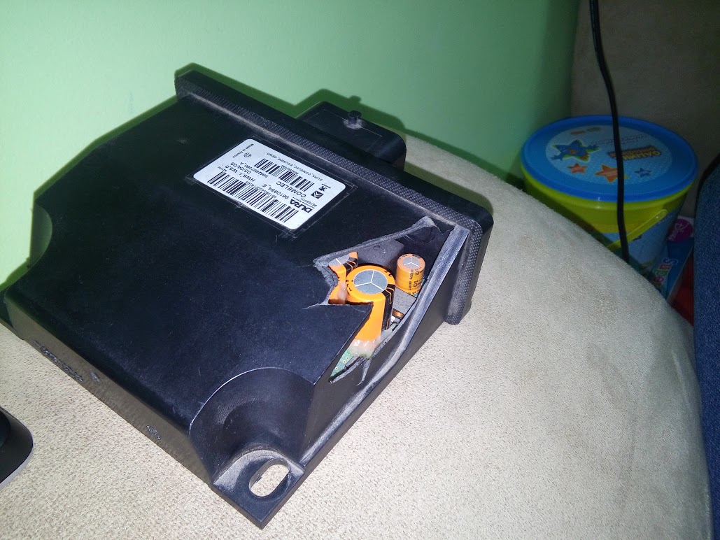

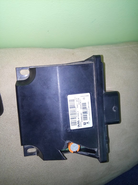

Então amigos, já fiz de tudo, passando o lexia umas 10 vezes.... testei tudo, as borboletas funcionam via lexia.... então o modulo acusa qd estou em tip..... de resto o carro está perfeito, o piloto automatico funciona, utilizo ele todos os dias..... assistencia em rampas, tudo certo....
No modulo comelec, aquele da foto, tudo certo, sem erros, o problema está somente no modulo do cambio mesmo, que acusa esse erro "defeito no freio com fio"...... o freio de mao tudo ok.....
