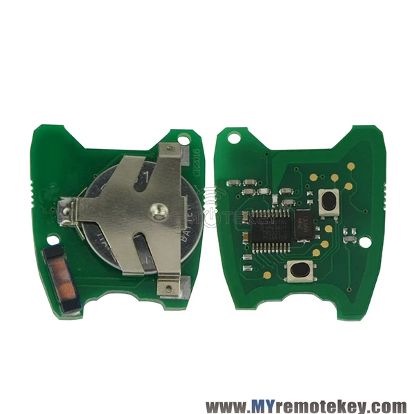

Como parear um controle remoto novo?
Mensagem por rgdl » Seg Jan 16, 2017 2:04 pm
Sim eu sei Miau, mas os chinas vendem assim com o chip soldado na placa, claro que não é o chip original que vem num encapsulamento preto, ele vem num encapsualmento diferente e soldado ao pcb do telecomando.
Veja a imagem abaixo, o chip é a peça com aspecto cobreado ao lado da bateria.
Observe que tem trilha na placa de circuito indo para ele, por isso que acho que o funcionamento desse telecomando depende da gravação do transponder.
Agora se eu souber como fazer no Lexia o mesmo que o cara do vídeo fez no PP2000 e como achar o segredo ai acho que consigo resolver a parada.
Mensagens: 3614
Mensagem por Miau » Seg Jan 16, 2017 2:13 pm
cara, aquilo ali não acho q é transpônder não.. é uma bobina acho.. no caso seria a antena do telecomando
bobina antena
nesse caso ai.. acho que esse telecomando é diferente.. não sei se vai funcionar.. observou se o CI principal é igual ao original?
o transponder mesmo não usa alimentação. Ele é alimentado por radio frequência assim que chega perto do miolo do volante.. é uma tecnologia que transmite energia sem fio.. cabuloso
