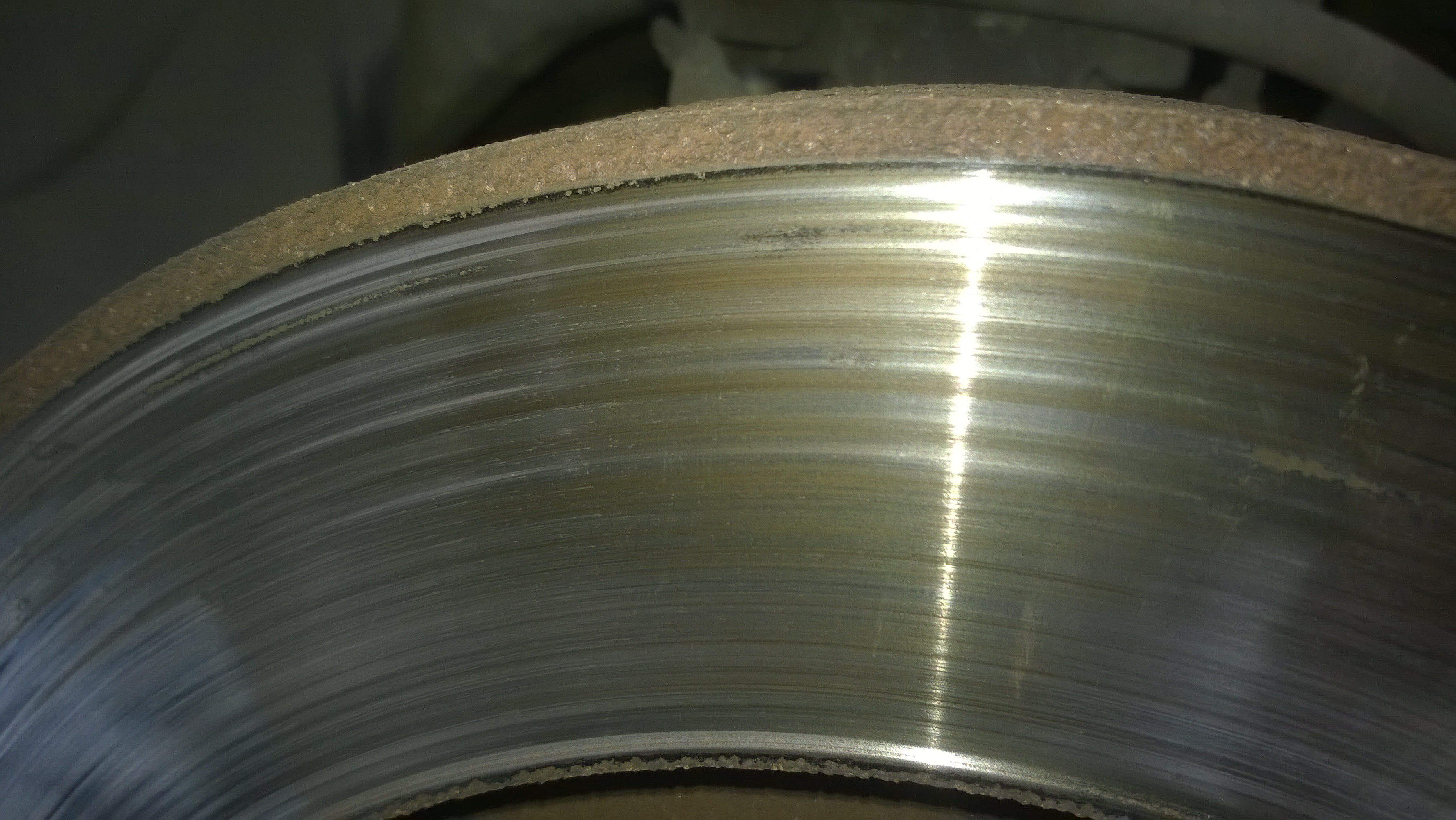

Após esta troca, verifiquei os discos de freio (totalmente gastos,rsrsrs) cada ranhura feia (anexo foto) parece feita pelo Wolverine,rsrsr, manutenção cadê você!

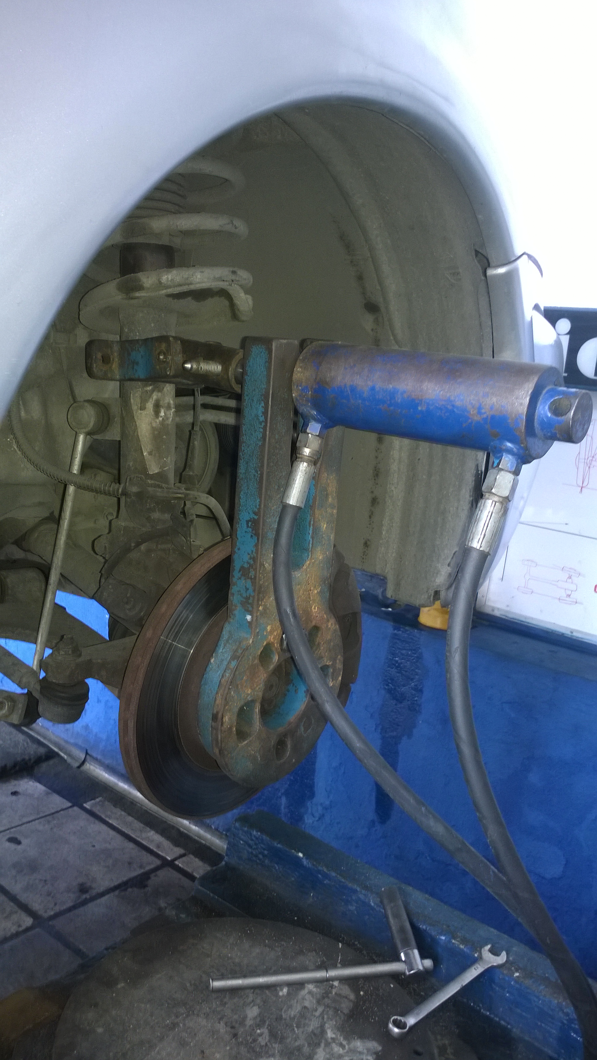

Fiz Alinhamento, Balanceamento e Cambagem (R$ 85,00), troquei os Discos de Freio (R$ 200,00), Pastilhas de Freio (R$ 90,00) e a mão-de-obra (R$ 150,00), Total desta brincadeira: R$ 440,00.

Cambagem
Cambagem

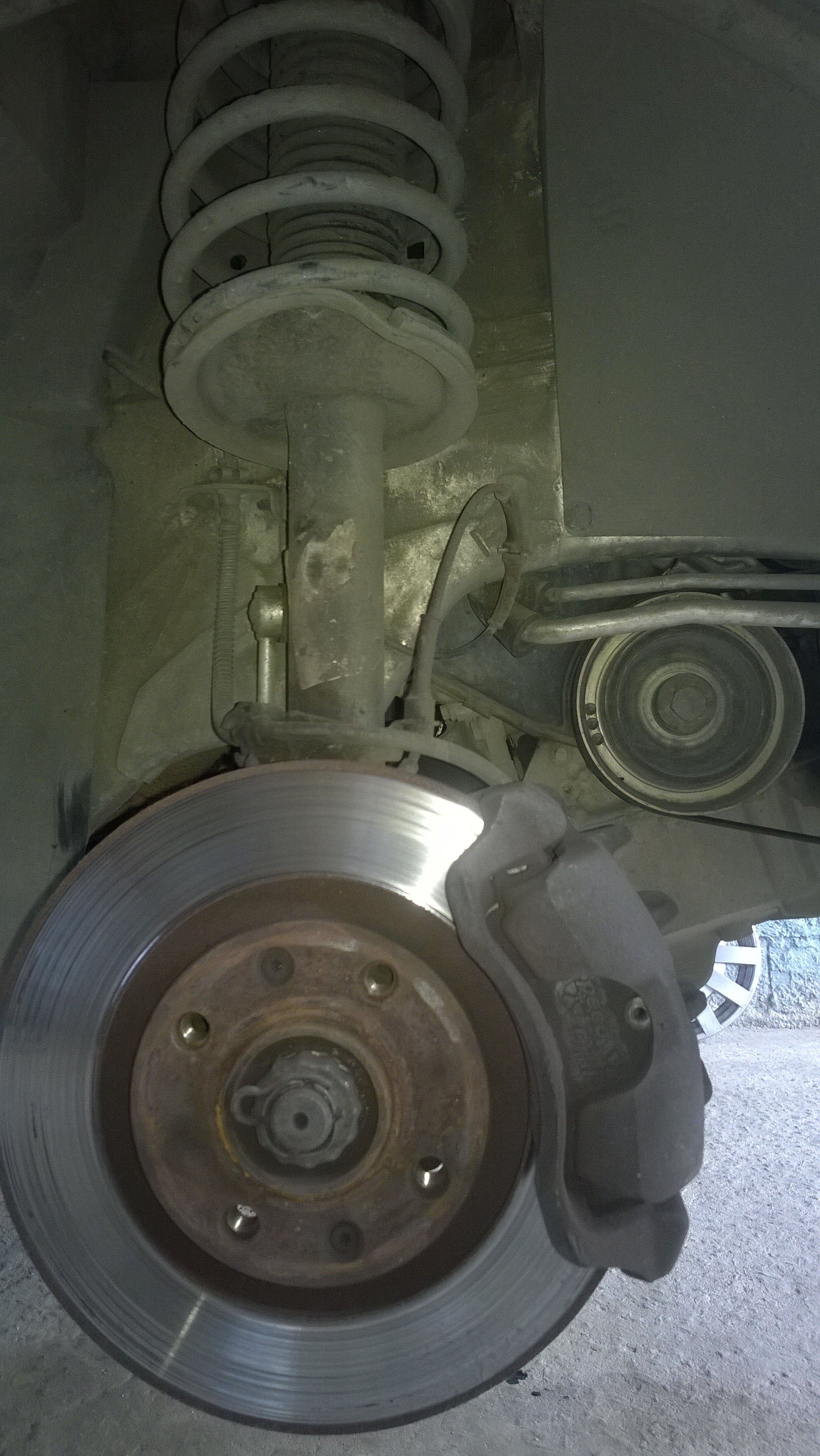

Disco de Freio condenado_1
Disco de Freio condenado_2

Amigo. Esse carro nao tem cambagem.. Se acusa fora do valor, tem algo errado na suspensão.
Coitado do seu amortecedor que foi empenado pra pagar o pato hehe
Cambagem só se o carro tiver a regulagem para tal na manga de eixo.. Como é o caso do C4
Usar macaco hidráulico pra empenar amortecedor é o mesmo que adiantar o fim de vida do mesmo

Eu nao deixo fazer "cambagem" em carro nenhum, especialmentr no xantia! Ja pensou empenar o cilindro hidraulico?! Doi so de pensar

Mas tem carro que realmente tem ajuste de camber na manga de eixo onde você solta um parafuso e ajusta o ângulo de camber.. Ai sim.

Pois é, quando vi a foto do macaco hidráulico empenando o amortecedor chegou a dar uma dor... já fiz isso duas vezes e não faço mais.
A primeira coisa que vai ser destruída são os coxins do amortecedor, prepare-se para ouvir barulho de toc toc e eventualmente trocá-los.
Como o André disse o Picasso não tem ajuste de cambagem, se a cambagem está ruim é porque algum componente está ruim, pode ser rolamento ou mola.
No meu caso da 2 graus na roda direita e sabe o que era? era o coxim que um mexanico colocou invertido, o cara se deu ao trabalho de tirar o pino guia para encaixar o coxim da maneira errada.
